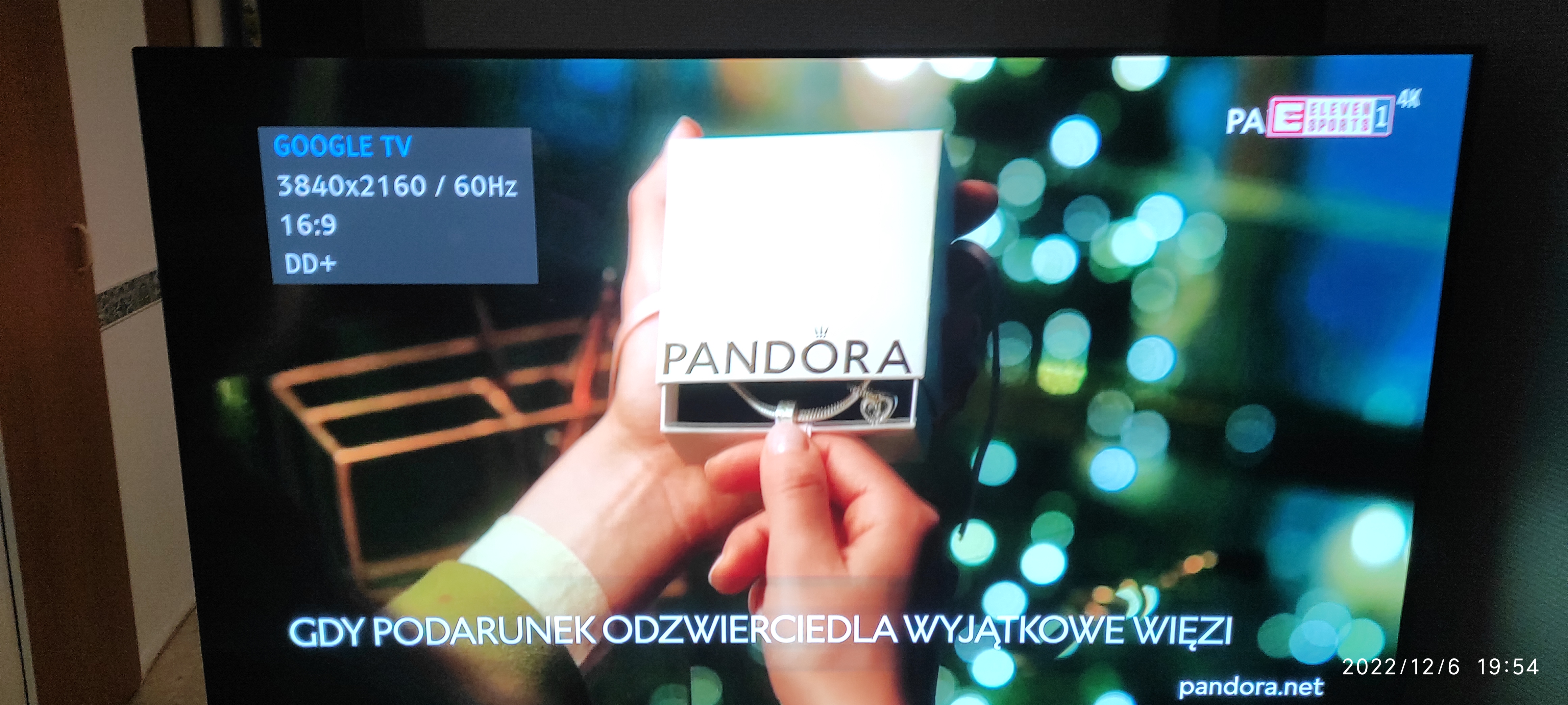

Nie działa DD+ nawet jak się wymusi. Dalej nie ma dźwięku w Canal+ Online na kanałach 4K a dodatkowo też na Netflix. Sprawdzałem wszystkie kombinacje i automatyczny tryb odtwarza dźwięk wszędzie poza kanałami 4K.
Kolego działa, aby był dźwięk przestrzenny 5,1 musi być tak nadawany. Przesyłam screena z aplikacji Canal online program eleven 4k. W górnym lewym rogu info z tv jaki jest odbierany sygnał.
