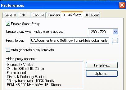

Rozwijasz menu File i wybierasz Preferences. Wybierasz zakładkę Smart Proxy. Otwiera ci się okienko takie:

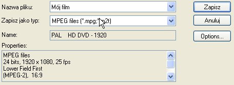

W tym okienku znaczysz Enable Smart Proxy, a poniżej w okienku z rozwijanymi roździelczościami wybierasz taką, powyżej której chcesz aby Proxy działało (w tym przypadku ustawiono 1280x720). Następnie wybierasz folder dla Proxy, gdzie program będzie sobie zapisywał film po przekodowaniu na niską rozdzielczość. Dalej możesz zaznaczyć Autogenerate proxy templete, jeżeli wybór pozostawiasz programowi lub sam możesz sobie ustawić parametry Proxy (ja tu ustawiłem AVI 320x240). Teraz wszelkie operacje edycyjne na filmie będą kodowane w Proksy. I to wszystko. Jeżeli swój projekt będziesz chciał oglądnąć w Proxy, to wejdź do folderu, który ustawiłeś do zapisu Prokxy. Tu znajdziesz plik roboczy, który w normalnym trybie możesz sobie oglądnąć. Gdy zlecisz z poziomu programu Ulead opcją Share/Create Video File zapisać film, to oczywiście program zrealizuje zlecenie na takich parametrach jakie teraz wybierzesz np dla HD DVD może to wyglądać tak:

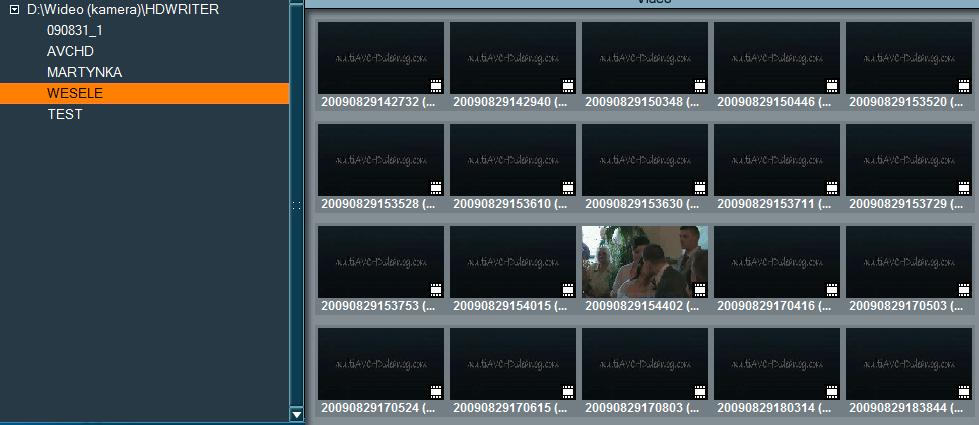

Jak zrobię strukturę folderów tak aby widział filmy HD Writer to widzi on wszystkie z czarną planszą i reklamą "multiAVCHDdean.org.com" załącznik pokazuje o co mi chodzi. A jak wytnę choćby 1 sek. filmu to już jest on widziany normalnie, czyli widzę jaka to scena. Czy da się ustawić tak multiAVCHD aby nie było tej czarnej planszy, tylko abym widział wszystkie sceny filmu ??

No tak, tyle że ja męczyłem już PMB z tydzień i ten program za nic nie chce mi pokazać zaimportowanych ujęć.
Wskazuje mu folder który ma widziec (rejestruję go) on chwile mieli filmy które tam są widać że je jakby ładuje bo lecą w takim okienku ich nazwy, ale niestety sama przeglądarka PMB nie pokazuje żadnych filmów.
Więc co mam zrobić ?? może mi powiesz Sydon jaką masz wersję PMB i może napisz w dwóch słowach co robisz którym programem ?? po co PMB ?

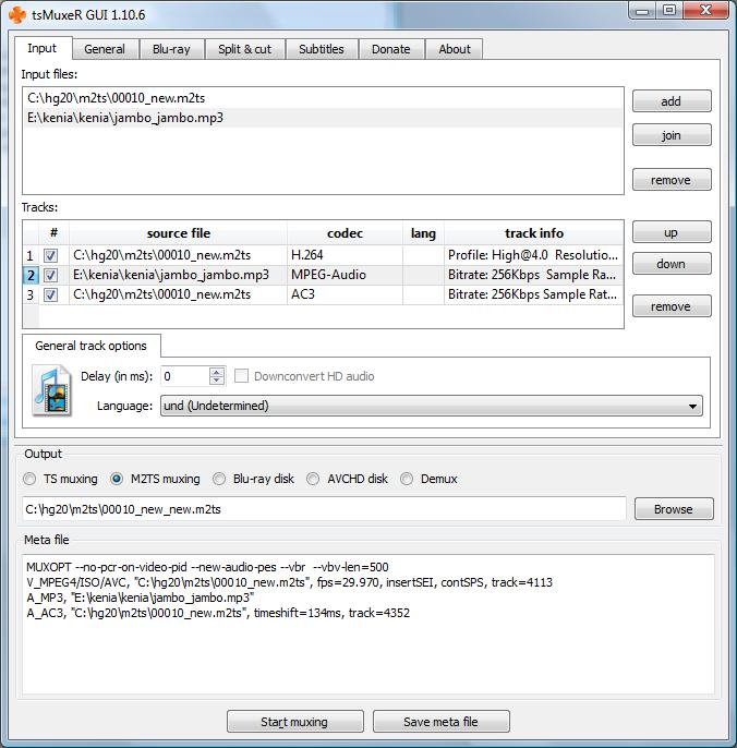

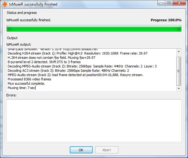

koledzy pomóżcie, jestem w trakcie robienia filmu z Kenii, mam juz po przycinane filmiki, jeden tytul do menu ktore zamierzam zrobic w multiavchd juz gotowy, ale chcialem wmuxowac audio (piosenke mp3) do tego filmiku (m2ts) za pomoca tsmuxera, niestety operacja przebiegła niby z sukcesem, ale niestety nie slysze dzwieku wogole gdy go odtwarzam w powerdvd 8,
prosze pomozcie
    83,2 KB · Wyś: 89
    51,4 KB · Wyś: 472

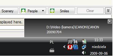

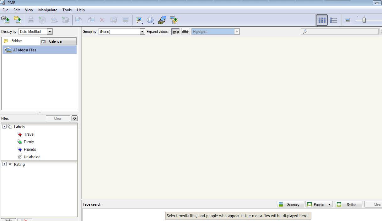

Może obrazowo przedstawię mój problem z PMB.
Jak rejestruję folder w którym mam pliki m2ts to wyskakuje takie okno w kompie obok zegarka jak by widział pliki które są w tym folderze.
Chwile je wszystkie załaduje bo jest ich ponad setka, ale efektu brak, PMB nie pokazuje żadnych folderów ani filmów.
PMB zaktualizowałem do wersji 4.2.10.15030
    13,3 KB · Wyś: 463
    58,8 KB · Wyś: 84

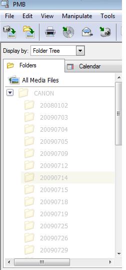

zieloony

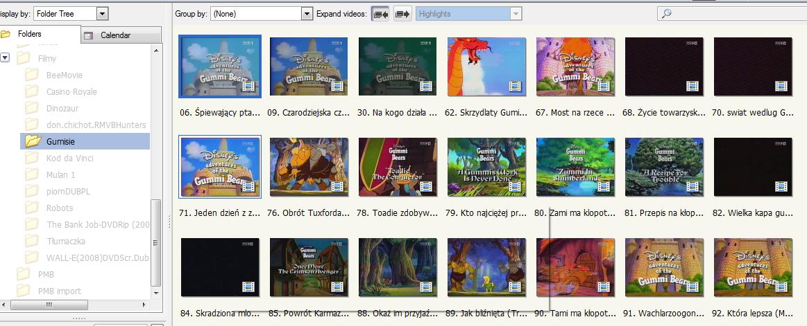

No i jeszcze widać strukturę zarejestrowanych folderów. Gdy zmienie widok folderów na "folder tree".
Co zauważyłem że PMB działa mi prawidłowo z plikami MPG (mam córki bajki w tym formacie i z ciekawości zarejestrowałem z nimi folder i ku mojemu zdziwieniu pokazały się tylko te które mają rozszeżenie MPG,
    19,6 KB · Wyś: 437

Seba_Fan napisał:
bigelvis
a co w logu masz
mp3 zamien na ac3
dzieki bardzo pomoglo:)
