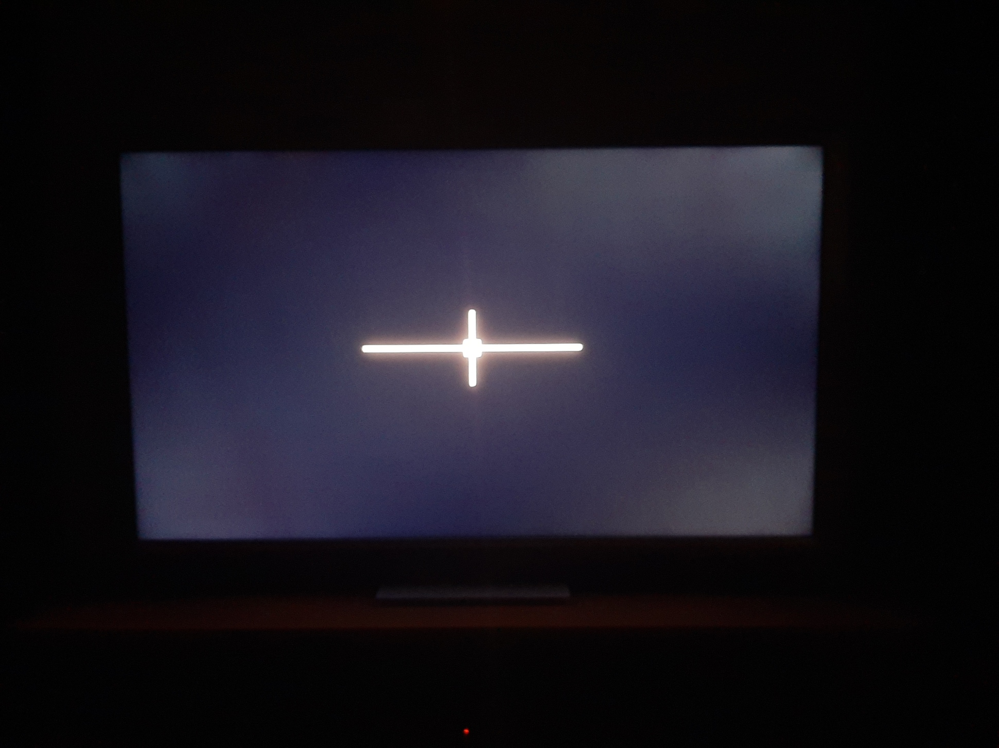

Hej, zakupilem 55PUS8857 i tak prezentuje sie w nocy. Prawy górny róg widoczny backlight bleeding. Norma czy wadliwy egzemplarz do zwrotu?
Prosze o opinie, bo jeszcze 3 dni moge oddac.

Zdjęcia w większości są prześwietlone.
Nie sprawdza się podświetlenia na pustej marycy bo wówczas nie działa żadne wspomaganie.
Te drugie zdjęcie gdzie czas migawki jest skrócony - wygląda całkiem dobrze.
Ale jeśli masz uwagi i czujesz , że wg Ciebie jest nie tak - to oczywiście zgłoś do serwisu.
