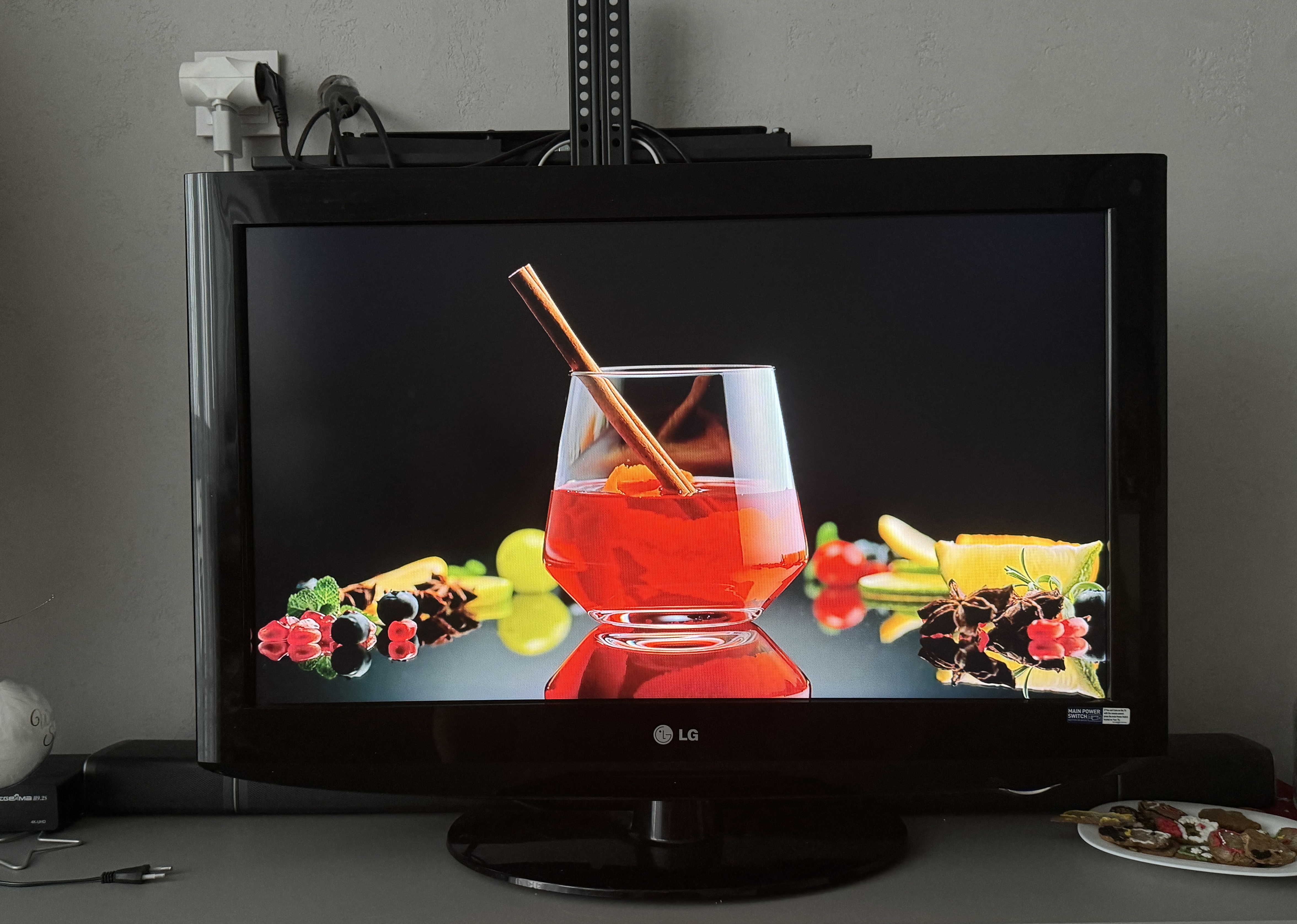

gooralek
A w tym momencie 15 letni 32” LG, który ma bardziej równomierne podświetlenie niż nowoczesny PML9008 😅
