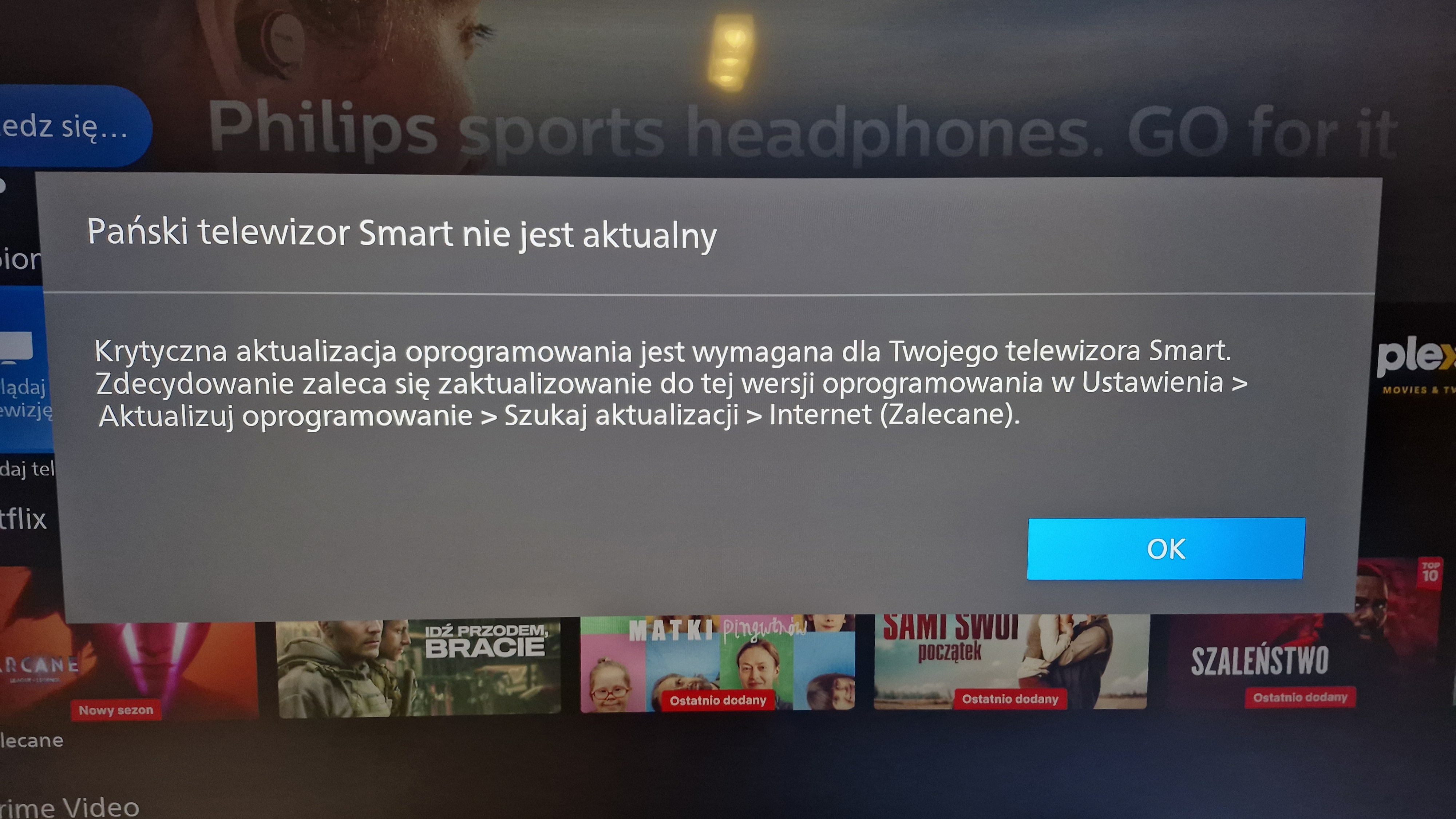

Hej, u mnie pojawiła się taka informacja ale TV nie znajduje nowego oprogramowania z sieci. Czy ktoś takie coś miał?
Pojawiansie to jak wejdę w smart
Hej, ja mam ten sam problem - dziś infolinia Philipsa odpisała mi, że mam zrobić przywrócenie do ustawień fabrycznych/"zresetować go do pierszwgo włączenia" i problem powinien zniknąć.

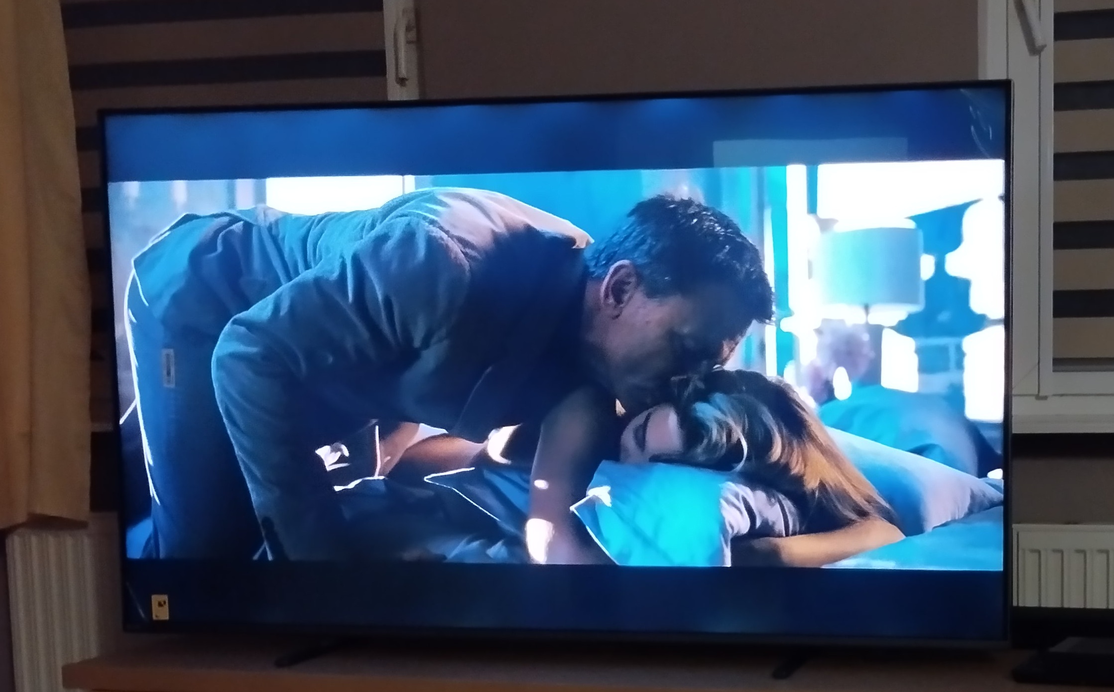

Ja oprócz tego mam jeszcze problem z podświetleniem na czarnyych paskach przy niektórych filmach:
Serwis umywa ręcę i twierdzi, że to efekt Mura i nie ponoszą za niego odpowiedzialności. Za dnia jeszcze jako tako da się to przeżyć, ale wieczorem jest tragedia. Da się ich jakoś zmusić do interwencji?

Ja oprócz tego mam jeszcze problem z podświetleniem na czarnyych paskach przy niektórych filmach: View attachment 26942
O ja pierdziu !!!! To ja już nie narzekam na mój...
Ja mam tylko 2 wylewy światła spod donej ramki. Poza tym lewa strona pasów w filmie delikatnie świeci ale równomiernie. Był w serwisie, który stwierdził, że jest OK.
Bawiłem się długo ustawieniami żeby zniwelować ten efekt. Poziom czerni 45, wyłączony dynamiczny kontrast, lokalne wygaszanie na minimum... i nie wiem co jeszcze, ale mimo to delikatnie widać. Szczególnie jak są pasy a scena jest jasna.
Philips umywa ręce, twierdząc że to nie podlega reklamacji. Poza tym kazali zrobić zdjęcia w ciągu dnia, bo według nich w takich warunkach powinno się oglądać TV hahahah.
Ciekawe w jakim kinie są okna albo ogląda się filmy przy włączonym oświetleniu.
Na twoim zdjęciu to wygląda TRAGICZNIE...
Faktycznie fatalnie to tutaj wygląda na górze.
Zrób test i kiedy coś takiego ci się pojawi, ściśnij delikatnie palcami ramkę tv. To wygląda tak, jakby ta ramka czy coś niedostatecznie dociskała ekran. Myślę, że to można reklamować.

Hej, a jak u ciebie z podświetlaniem? Masz wszystko ok? Ja ponowiłem zgłoszenie do philipsa. Faktycznie jak docisnę ramkę to te wylewy znikają. Czyżby zrąbali przy składaniu? ...
bambik
U mnie to wygląda na górze i dole tak, jak u ciebie na dole. I to tylko wtedy, kiedy te paski nie są całkowicie czarne (np na niektórych filmach YT), więc nie zwracam na to uwagi. Dokładnie tak jak mówisz, twoj wygląda jakby nie był zbyt dobrze złożony.

Przejrzałem już chyba wszystkie fora i artykuły w internecie. I skoro są klienci, którzy nie mają takiego problemu tzn. że to wada fabryczna. Źle poskładany albo podświetlenie matrycy uszkodzone przy składaniu.
Mam nadzieję że jedzie do samego serwisu centralnego MIK w Radomiu

Na ciemnych scenach albo na filmach z pasami widać wylewy spod dolnej ramki, teraz nawet w ciągu dnia.
Ja oglądam przeważnie wieczorami i do tego raczej filmy. Nie mogę już na to patrzeć. Serwis kolejny raz odesłał TV z opisem że jest OK :-(
Ale nie poddaję się...
