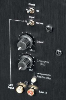

Krzysztof radio - No jesli przelacznik mam na LFE to czy 1RCA czy 2RCA (Y) crossover nie dziala. Dziala w pozycji Normal bo to jest pod stereo kiedy ze wzmacniacza idzie pelne pasmo a subem sie reguluje odciecie aby z kolumnami sie zgrac.
Bedzie latwiej na obrazku, zobaczcie jak wyglada tyl Subwoofera JBL sa przelaczniki itd.
http://audio.com.pl/pics/testy/min_jbl_studio150p_2.jpg

Krzysiek rys ktorego nie kumasz pokazuje wlasnie to co mowie, czyli mozliwosc podlaczenia suba do wzmaka stereo po 2RCA-2RCA z tym ze wzmacniacz stereo nie ma sterowania basem i caly crossover robimy pokredlem na subie. W instrukcji do JBL jest to samo, jesli LFE to podlacz do wejscia L lub R jesli jest to wzmacniacz stereo podlacz do obu wejsc. Nie rozumiem dlaczego producent tak to wymyslil, przeciez sygnal to sygnal, a ze na Y gra zdecydowanie lepiej to i tak mam podlaczone.

Zaden misz masz ;) Wyjasnilem rys. ktory przedstawia dwie mozliwosci podlaczenia subwoofera do amplitunera KD ktory steruje pasmem basu lub do wzmacniacza stereo ktory nie posiada filtra i wysyla pelne pasmo a wtedy z poziomu subwoofera regulujemy crossover tak aby zgrac sobie go z kolumnami ;)
Konczac dyskusje, dzis rano odlaczylem jeden kabel z suba tak aby byl podlaczony wg. instrukcji czyli 1RCA i subwoofer diametralnie sie przyciszyl, nie ma tego "dupniecia" subwooferowego, brzmi tak jakby mu brakowalo sygnalu. Wrocilem do podlaczenia Y i odrazu czuc ze sub gra. Takze panowie jesli subwoofer ma 2 cewki lewa i prawa podlaczamy kabel Y lub mono z rozgaleznikiem na 2RCA.
