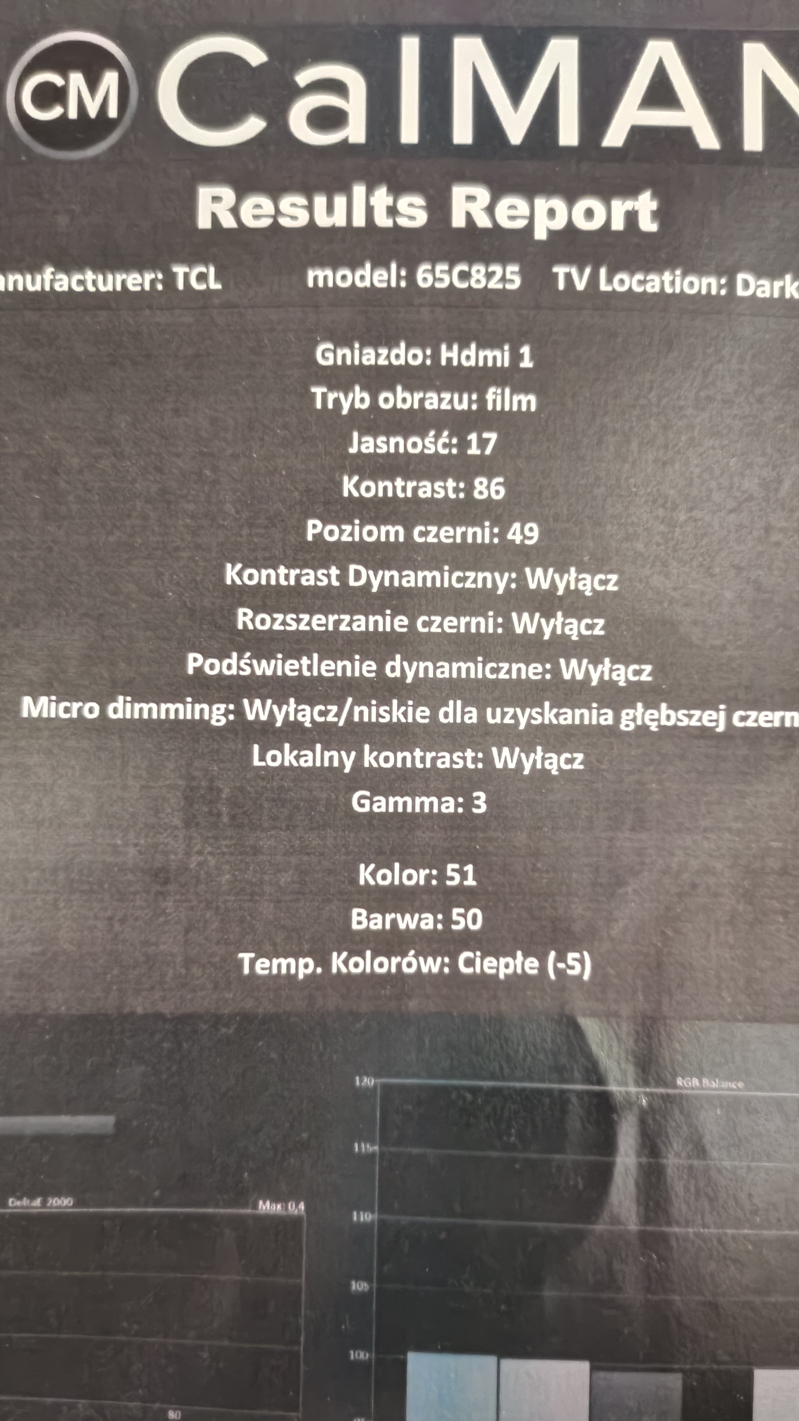

Panowie wszyscy piszą ze piszczenie wystepuje tylko jesli jest local dimming na wysoki i jasnosc <15. Tak sie nie da ogladać!
Nie obawiajcie sie wiec tylko brać póki jest.
Ja mam local dimming wysoki i jasnosc 40 mimo kalibracji kikiego.
Zerkne zaraz ile mi tam ustawil w dokumentacji ale napewno poprawiałem 😜
