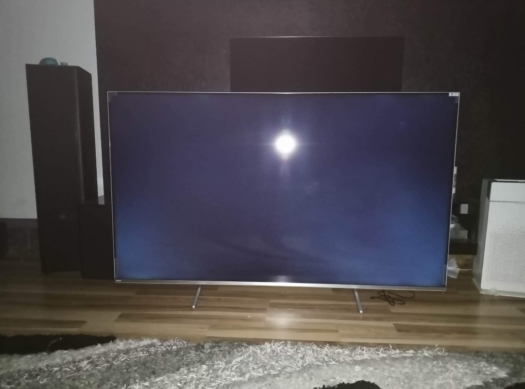

Zrobiłem z lampą, najbliższy realnemu obrazowi, może ciut gama jedna wyzej jasności tutaj. Moment gdy obraz robi się cały ciemny. Prawa strona dużo jaśniejsza w plamie, niż lewa. View attachment 21597

Tak, jak pisałeś, za dnia prawie nie widopczne, "uwypukla" się wieczorem. Ustawieniami możesz to w pewnym zakresie zredukowac, tylko czy np. wtedy będziesz miał obraz na tyle jesny, który Ciebie zadowoli? Ja na swoim 8506 ma podobny w górnej części i np. widze go tylko jak podczas przechodzenia między ekranami na konsoli jest czarny ekran ale już podczas samej gry nie.
Producent zapewne nie uzna tego za wadę produktu, a technologię LCD, w czym rónież ma rację, jeżlei byśmy postawili się w jego pozycji.
Zobacz jak do tematu podchodzi SONY: https://www.sony.pl/electronics/support/articles/00094592
Więc tak jak pisałem:
  • Jęzeli Tobie przeszkadza podczas oglądania - zwrot TV, jeżeli nie to zostaw. Możesz spróbować na ten sam model i zobaczyć jak sytuacja wygląda,
  • Możesz również pokusić się o TV innej marki, jednak ten calarz w tych pieniądzach to zapewne loteria - moze się trafić fajny egzemplarz jak również jeszcze gorszy od tego co masz. No i podejście producentów do tematu może być takie jak Sonego.

Po 1 wydaje mi się że to zdjęcie chyba zbyt uwypukla ten defekt, w rzeczywistości raczej nie będzie aż tak bardzo widoczny. Takiego zdjęcia nie powinno robić bsie z lampą...
Po 2 pisząc o plamach ja nie sądziłem że masz na myśli clouding tylko przejścia tonalne szczególnie na szarych i czarnych tłach i to można zniwelować kalibracją
Po 3 poczytaj o masowaniu matrycy miękką szmatką i spróbuj tego zabiegu. Być może w znacznym stopniu zniwelujesz te chmurki...

Nie znam nazewnictwa, wycieki z pod matrycy idą w głąb ekranu, jedna strona w szczególności jest jasna przy ciemnym ekranie.
Za nowym nabytkiem, mam starego LED LG 47lm670s. Też ma minimalne prześwity, ale to całkiem inna bajka. Jakościowo wygrywa stary telewizor LED w ciemnych scenach i to bezprzecznie. Tutaj czarny to przypomina chociaż czarny. A to tutaj nie dość że bardziej podchodzi pod ciemna szarość, to poświata z ramek wychodzi na ekran do połowy.
I widzę, że jestem nie jedyną osobą która mówi o tej wielkości matryc 65/75 w tym modelu. Wiec cos jest na rzeczy.
