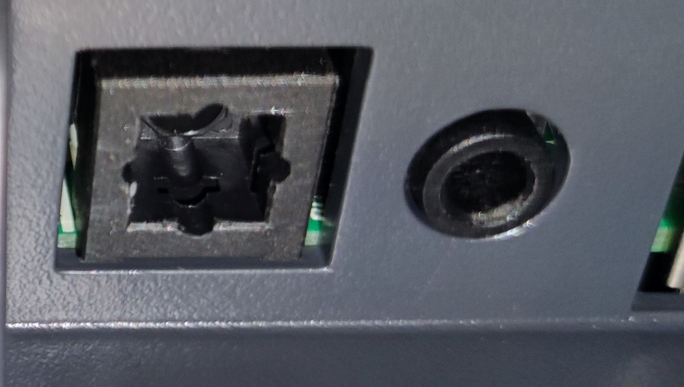

Pany ważna sprawa. kilka dni temu pisałem z prośbą o polecenie tv 65" do 3.5k zł. Teściowa kupiła już LG NANO 883PB w wersji 65". Dobrała do tego soundbar Sony SN6 z tego co pamiętam.
Dzisiaj go instalowałem, tv spoko - zadowoleni. Problem pojawił się przy próbie podłączenia soundbara. Konkretnie chodzi o to, że optyk po stronie soundbara wszedł normalnie, ale po stronie LG już nie. Tam to wejście optyczne jest jakieś dziwne, nie świeci, bez tej klapki, z miejscem na bolec około 1cm głębiej i zwykły kabel optyczny nie wchodzi. Wtyk optyczny jest z jednej strony ścięty, u mnie to kwadrat. Jezeli mi się uda to wrzucę zdjęcie poglądowe.
Później próbowałem HDMI ARC i też klapa. O ile tutaj wszystko weszło tam gdzie powinno to dźwięku też było. Tutaj nie wiem co nie zagrało. Kabel wziąłem z nowego MiBoxa od Xiaomi... Wydawało mi się, że do ARC wystarczy zwykły HDMI v1.4... W ustawieniach mam przełącznik na eARC, ale do tego już chyba v2.1 potrzeba, a ten kabel raczej w tym standardzie nie jest.
Wracając do optyka, wyszperałem w necie, że jest coś takiego jak TOSLINK, ale nie wiem z czym to się je. Czy to nie zwykły optyk pod inną nazwą.
