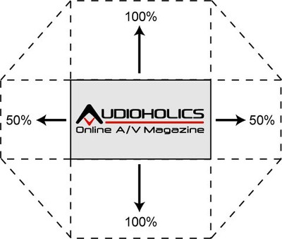

Nie wiem tylko, czy ten lenshift to działa tak jak na tej stronie sanyo:
SANYO Sales & Marketing Europe GmbH
tzn. czy można rzucić obraz maksymalnie w dół i maksymalnie np. w lewo
Niestety aż tak dobrze nie jest. Obiektyw wystaje z obudowy przez okrągły otwór, więc przy max górnym/dolnym położeniu obrazu, możliwość przesuwania prawo-lewo jest ograniczona i to bardzo. Podobnie ma się sprawa z max prawym i lewym położeniem obrazu.

Rudeford - powiedz, czy rzeczywiście nie da się tak ustawić obrazu jak to wynika z SANYO Sales & Marketing Europe GmbH. No przecież to byłoby jawne w kulki granie, człowiek wrzuca swoje dane i widzi jak będzie to u niego wyglądać, może nawet już wykuł bruzdy pod kable, kupuje proja i jest inaczej?
