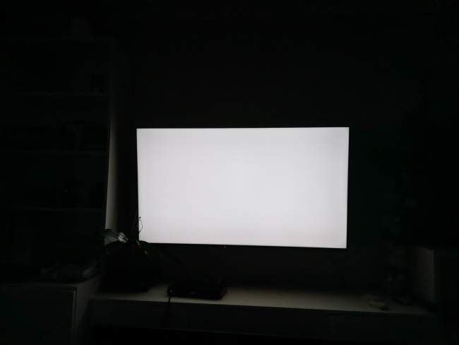

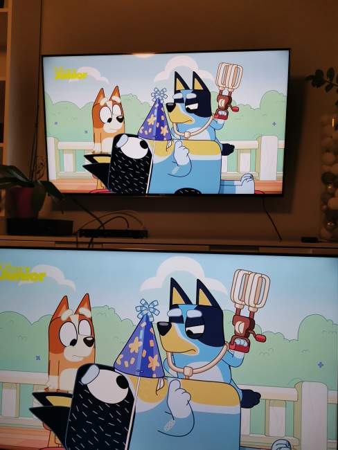

Ale mam fotkę pokazująca kwestie zaróżowienia i białą planszę z YT
Edit
Na trybie standardowym Biel już nie wypala oczu. Musiało się to zmienić po aktualizacji. Jest ok, została kwestia różu.
    40,1 KB · Wyś: 54
    9,9 KB · Wyś: 51

Faktycznie coś jest nie tak. Na fabrycznych kolorach i ekspercie 1 też***tak masz?
Spróbuj tych. U mnie lekko ociepliły biel i było znacznie lepiej niż fabryka.
Tryb własny
Ekspert 1
I zaawansowane.
R-Gain: -3
G-Gain: Max
B-Gain: -5
R-Bias: 0
G-Bias: 0
B-Bias: 0
Petru23
Nie pomaga
Edit
Chociaż czekaj, na ciepłym wydaje się być ok, ale twarze znów uciekają w zieleń /zolc. Zmiana na dci z 709 poprawia odcień i jak na razie wydaje się być ok. Przesunięcie odcienia kolorów na R2 na dci wydaje się dawać oczekiwany efekt. Oczekiwany znaczy się jak na xh90 bo ten twarze ma miodzio. Tak samo reszta.
