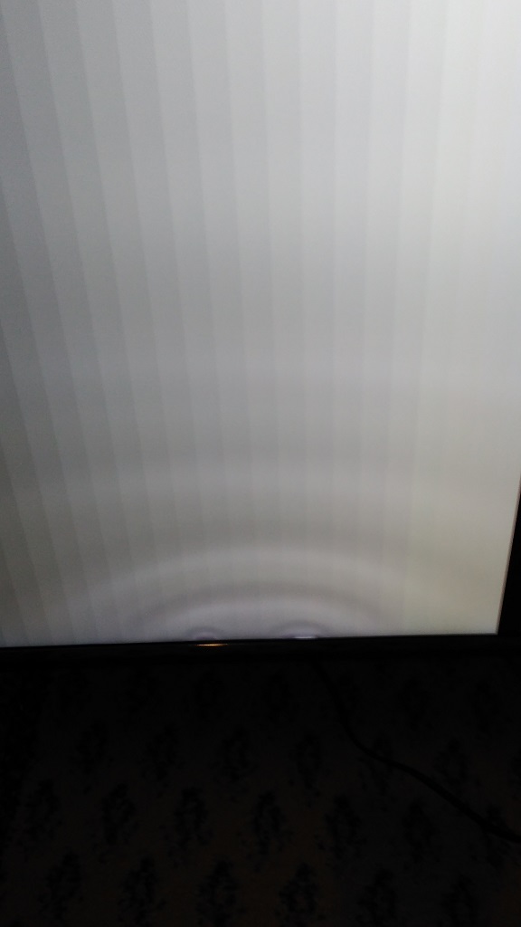

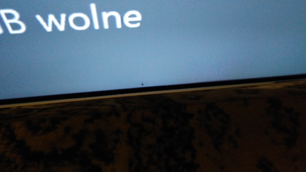

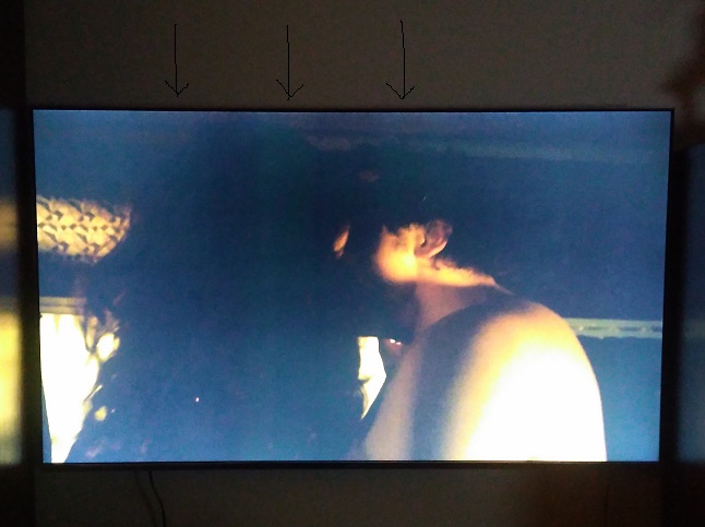

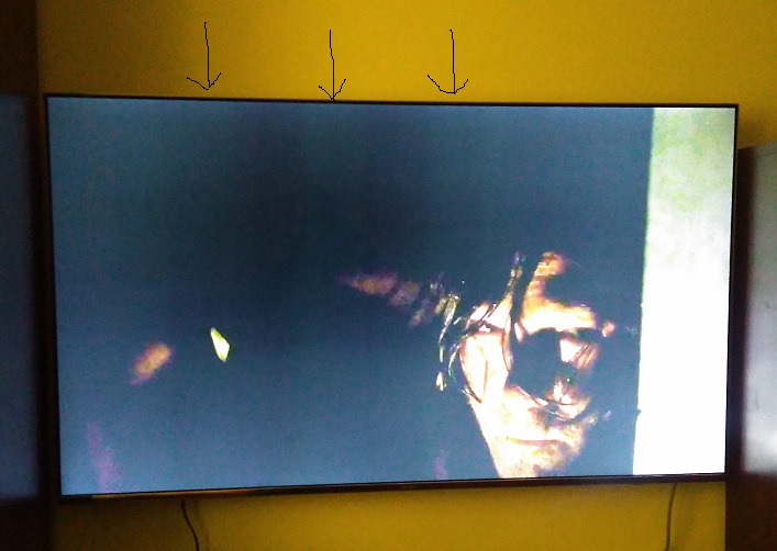

Ks7000-problemy
Witam wszystkich forumowiczów,
Chciałbym się podzielić moją historią dotyczącą telewizora 49'KS7000 po części by uświadomić zainteresowanych czego mogą się spodziewać a po części w nadziei, że ktoś będzie mógł posłużyć mi dobrą radą.
Otóż jestem nieszczęśliwym "posiadaczem" tego modelu od października 2016 r. Zafascynowany recenzjami i opiniami w internecie zdecydowałem się na ten model ze względu na najlepszy stosunek jakości do ceny na rynku. Mamy kwiecień 2017 r. i ten stosunek pozostaje niezmieniony. To nadal najlepszy TV jaki można kupić w swojej klasie cenowej... jeżeli trafi się dobry egzemplarz. Niestety po 2 miesiącach miałem u siebie już czwartą matrycę, z którą pozostaję do teraz mimo że na tym nie skończyły się problemy z tym TV.
Telewizor prosto z RtvEuroAgd (zakup przez internet) przybył z dwoma WEWNĘTRZNYMI wgnieceniami matrycy (wyglądało to jakby matryca miała się wylać na zewnątrz) i w ciągu 2 dni wyskoczyło ok. 6 martwych pikseli w klastrze. Poniżej zamieszczam zdjęcia 1-2.
Ponieważ już zdążyłem wpaść w zauroczenie jakością obrazu a obsługa sklepu na wieści o planowanym zwrocie stała się bardzo niemiła postanowiłem skorzystać z serwisu zamiast ustawowego zwrotu.
Matryca 1 pojechała zatem do serwisu. Ten zadziałał sprawnie i już na 3 dzień miałem telewizor w domu z wymienioną matryca i obudową. Niestety po czasie około tygodnia wyskoczyły 4 martwe piksele w tym 2 w klastrze (wg normy jakiekolwiek martwe piksele w klastrze z miejsca kwalifikują TV na wymianę) a dodatkowo obudowa w dwóch górnych rogach zaczęła odchodzić pokazując wewnętrzny układ ledów. Już nawet bez robienia zdjęć z miejsca skontaktowałem się z infolinią samsunga i druga matryca pojechała do serwisu. Ten już niestety nie działał tak sprawnie, prawie 2 tygodnie czekając na części od Samsunga (oficjalna wersja).
3 matrycy nawet nie widziałem. Serwis zadzwonił do mnie po 2 tygodniach z pytaniem czy nie chcę TV zastępczego bo na swój sobie jeszcze poczekam ponieważ matryca, która przybyła do nich nie nadaje się do przekazania klientowi – uszkodzenie w transporcie lub inna z wielu standardowych wad tego modelu – szczegółów nie poznałem.
No cóż, nie lubię półśrodków więc odmówiłem przyjęcia telewizora zastępczego i uzbroiłem się w jeszcze trochę cierpliwości. Telewizor odzyskałem po ok. tygodniu od telefonu serwisu (3 tygodnie od zgłoszenia) - wymiana matrycy i obudowy.
4 matryca, którą użytkuję do dziś ma "tylko" 3 martwe piksele rozsiane po ekranie i niewidoczne z miejsca oglądania więc po moich wcześniejszych przejściach początkowo uchodziła za idealną do czasu aż nie zauważyłem vertical bandingu. Zdjęcia poniżej(3-4).
Chamskie jasne i ciemne pasu o szerokości >10 cm widoczne losowo na ciemnych tłach niezależnie od źródła. Oglądam treści SDR i HDR, gram w SDR i HDR i wszędzie od czasu do czasu wyskakują. O dziwo nie dzieje się to na jasnych tłach (ani ruchomych ani statycznych) tylko w obszarach tzw. dark grey, najczęściej w źródłach HDR. Po wielu wieczorach kalibracji udało mi się to zjawisko ograniczyć do minimum ale nie ma możliwości pozbyć się tego całkowicie. Sprawę oczywiście zgłosiłem na infolinię samsunga opisując szczegółowo zjawisko. W odpowiedzi, o dziwo bardzo miłej mimo widma wymiany TV na nowy (3 naprawa to wymiana TV na fabrycznie nowy egzemplarz wg warunków gwarancji) poproszono mnie o wysłanie zdjęć. Wysłałem zdjęcia widoczne poniżej (i wiele innych). Odpowiedź na maila przyszła błyskawicznie. Dokładniej rzecz ujmując przyszła tak szybko, iż wątpię by ktoś w samsungu obejrzał te zdjęcia. Brzmiała ona tak:
Rozumiem Pana, lecz o[FONT=Calibri, sans-serif]bserwowana niejednorodność wyświetlanego obrazu, widoczna zwłaszcza na jednolitych tłach w postaci ciemniejszych pionowych pasów nosi nazwę „Mury” lub „Bandingu”.[/FONT]
[FONT=Calibri, sans-serif]Zjawisko to jest integralną cechą technologii wyświetlaczy ciekłokrystalicznych LCD i jest konsekwencją niemożliwych do zupełnego wyeliminowania mikro-naprężeń mechanicznych ekranu, powstałych podczas procesu produkcji oraz nagrzewania się jego struktury podczas pracy. W różnym stopniu jest ono obecne w każdym ekranie LCD, bez względu na producenta. Ponieważ jest to cecha związana z produkcją paneli LCD może być widoczna również w wymienianych podczas naprawy ekranach zamiennych. Z uwagi na konstrukcję układów podświetlania krawędziowego, zjawisko to może być widoczne w większym stopniu w urządzeniach typu LED TV korzystających z tego typu podświetlenia.[/FONT]
[FONT=Calibri, sans-serif]Z tych względów zjawisko „Mury” nie jest traktowane jako uszkodzenie gwarancyjne (wada własna materiału lub montażu na linii produkcyjnej) i nie podlega naprawie w ramach gwarancji."[/FONT]
Tak oto Samsung przygotowaną regułką „kopiuj wklej” zamknął temat rozwiązując problem dla siebie. Podejrzewam też, że telefoniczna informacja od serwisu była celowa by Samsung nie musiał wydawać nowego telewizora. Od stycznia zatem próbuję przyzwyczaić się do tego bandingu ale jest to niemożliwe. Jeżeli jest to „cecha” technologii led to czemu nie ma o tym informacji a materiałach reklamowych? To przecież taka sama „cecha” jak HDR czy 4K. Żałuję strasznie, że przy pierwszym razie nie skorzystałem z prawa do zwrotu bez podania przyczyny.
Żeby nie było 100% negatywnie to muszę powiedzieć, że sam obraz kapitalny (kolory, ostrość, podświetlenie). Funkcjonalność, smart tryb gry wszystko jak najbardziej na plus. W tej cenie nie można znaleźć nic lepszego. Obraz jest tak dobry, że w międzyczasie mój znajomy postanowił zaryzykować zakup modelu 55'' trafiając egzemplarz bez wad za drugim razem (pierwszy miał odchodzącą obudowę i martwe piksele, również w klastrze). Będąc jednak mądrzejszy o moje doświadczenia nie korzystał z serwisu tylko zwrócił wadliwy TV bez podania przyczyny. Myślę, że to jedyny sposób na ten model.
Mam nadzieję, że moja historia będzie pomocna liczę też na jakieś rady. Może moja sytuacja nie jest jeszcze beznadziejna. Sprzedawać za bezcen TV nie chcę, a nie zanosi się by przez pozostałe 1,5 roku gwarancji wyskoczyło w tym TV coś jeszcze pozwalając mi wymienić TV.

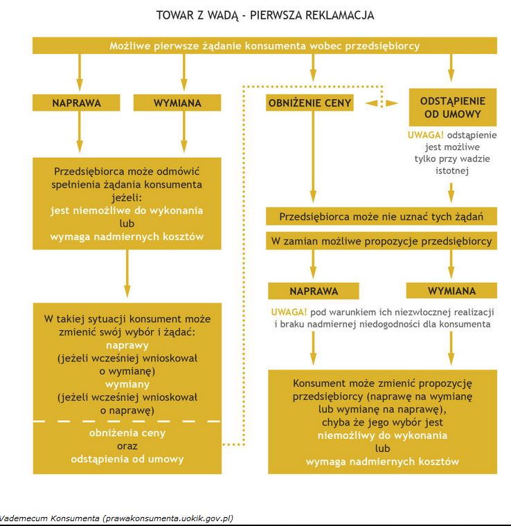

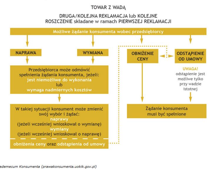

Zubik_2006
Widzę, że jesteś zdeterminowany - to dobrze - nie odpuszczaj partaczom (Samsungowi).
To powinno Ci rozjaśnić co powinieneś dalej robić.
