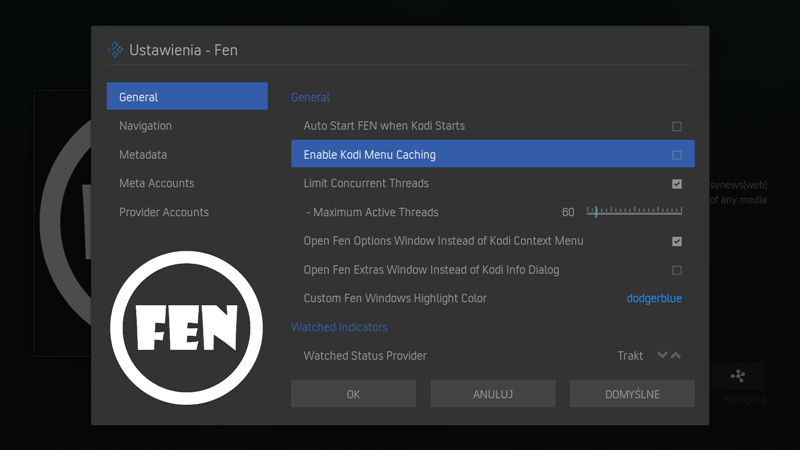

UWAGA !
Bardzo istotna rzecz- w ustawieniach FEN musimy mieć wyłączone "Enable menu Kodi catching" a przy włączonym "open FEN window....." po przytrzymanie "ok" na pilocie wskoczy nam okno extrasów FEN.
