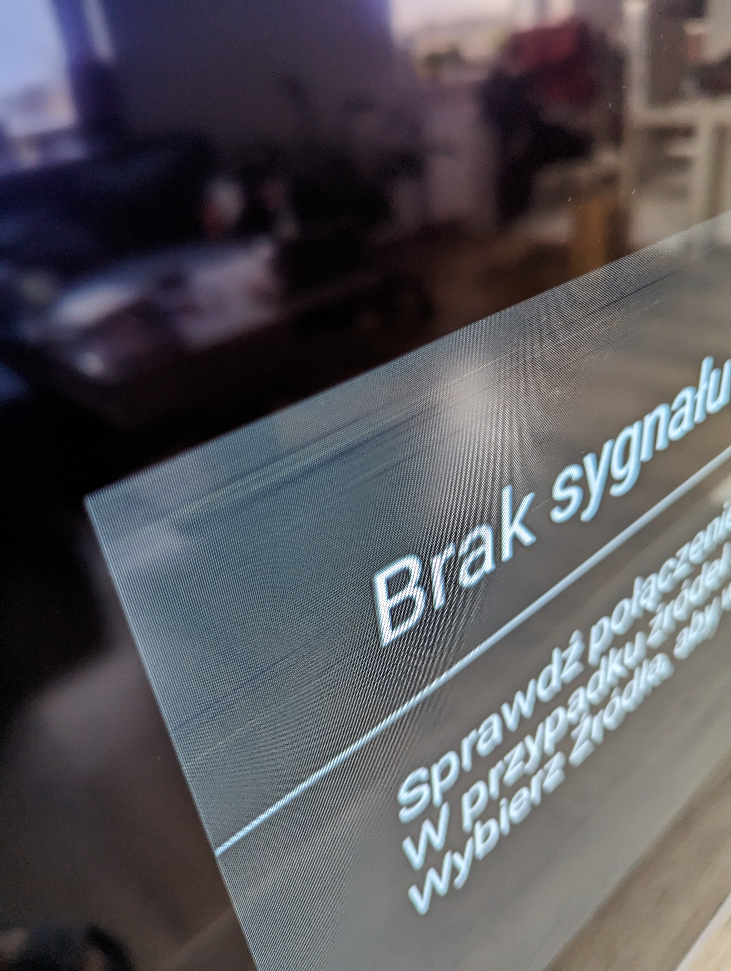

Czyżby matryca umierała ? Zauważyłem dopiero wczoraj jak chciałem pada zaktualizować do ps5. Telewizor zawsze pod prądem, czasami sam nawet wymuszalem czyszczenie matrycy.
