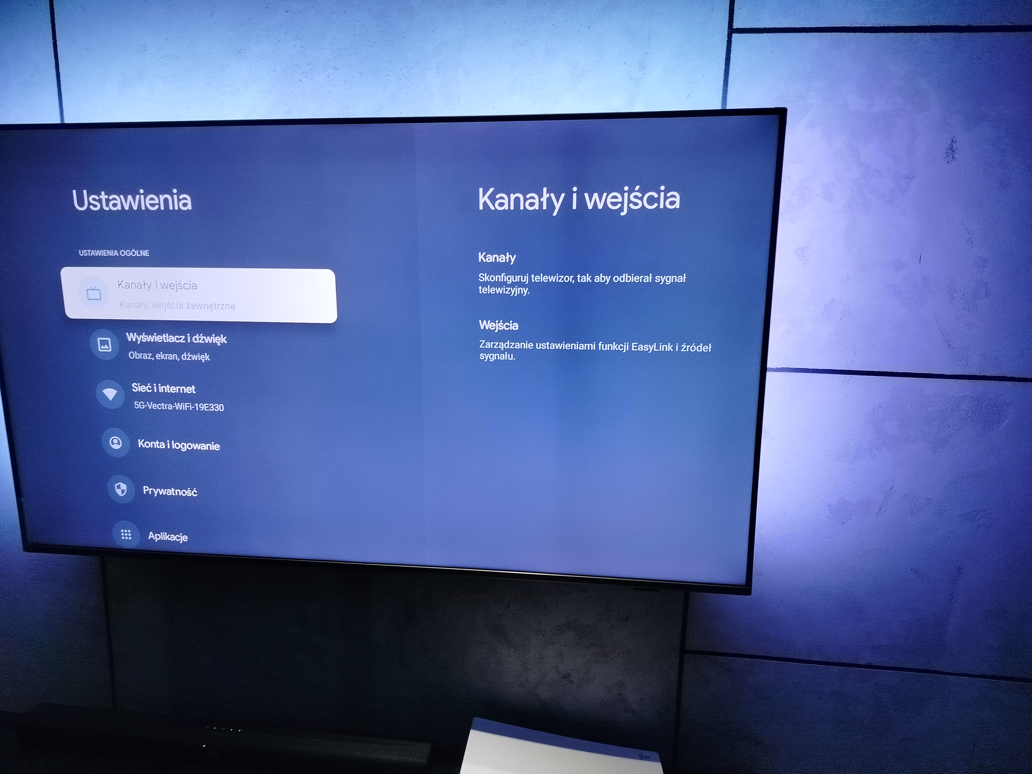

Niestety, mnie również dopadł syndrom pasów na ekranie. Pierwszy egzemplarz był jeszcze źle poskładany (z jednej strony zaczep obudowy matrycy wychodził na zewnątrz, dodatkowo obudowa była pofalowana z jednej strony - kontrola jakości nie istnieje w tej firmie). Zgłoszony do sklepu ze zdjęciami, następnego dnia informacja o wymianie i dostawie nowego TV. Nowy przyjechał, obudowa dobrze poskładana, TV uruchamiam i co widzę? To samo, ale w innym miejscu. Jeden pas biegnący przez środek ekranu od góry do dołu, dodatkowo z prawej strony ekranu takie dziwne przyciemnienie, na dole efekt brudnego ekranu, czyli taka chmurka. Wszystko widoczne w UI telewizora. Dodatkowo odpaliłem YT i film ze stałym szarym tłem w różnej intensywności - na każdym filmie widać to samo w tych samych miejscach. Zgłaszam kolejny raz - dla mnie to jest niedopuszczalne.
Dodatkowo sprawdziłem jeszcze jedną rzecz - wydaje mi się, że na pudełku widoczna jest data produkcji - rok z tygodniem. Przy pierwszym egzemplarzu, na etykiecie z numerem seryjnym, miałem takie coś jak 06 i pod spodem 2351 (pod logo Philips, z lewej strony). Na drugim egzemplarzu 05 i 2407. Wydaje mi się, że to rok i tydzień produkcji (2351 - 2023 i 51 tydzień, 2407 - 2024 i 7 tydzień, 05 i 06 to może linie produkcyjne?). Ktoś może to potwierdzić? Postaram się jeszcze dodać jakieś fotki.

Ale o to się rozchodzi, że w takim stanie taki egzemplarz nie powinien opuścić zakładu produkcyjnego, a nie ze kupujący później klient musi się użerać z wymianą, a nie jest to 20" i kłopot z przewożeniem, bo do samocjodu osobowego się nie mieści.
