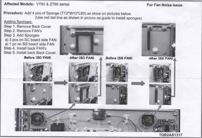

Wygląda na to, że jest tzw. "fix", który serwisant wkleja wokół wentylatorów (niestety od wewnątrz, więc wymagane zdjęcie obudowy), ale prawdopodobnie nowsze egzemplarze mogą mieć taką gąbkę już wklejoną.
Fix składa się z trzeb pasków gąbki.
Rysunek jest tu, ale niewiele widać:
W poście #700 jest nawet podany numer seryjny tego zestawu naprawczego:
OK - the part number is TZS9EK099 and it's called an "SP KIT" SP for sponge (guess not foam then) and consists of 4 (guessing self adhesive) sponge strips.

Witam!! według mojego zdania to nic nie pomaga serwis wklejał u mnie gąbki i jest to samo wentylatory są na gumowych dystansach nie są na sztywno tylko są lużne mają luz w lewo i prawo troche góra ,dół.Życze wszystkim wesołych świąt!!!

Panasonic wypuszczając top serie VT i ZT zadeklarował koniec produkcji plazm. Najprawdopodobniej wejdzie w technologię OLED, a rozwiązanie problemu "brzęczenia" wentylatorów zwalił na lokalne serwisy. Co prawda od jakiejś daty Panasonic na poziomie produkcji wstawia elementy tłumiące do swojego sprzętu, ale to nie do końca rozwiązuje temat bo:
1. niektóre serie bez wytłumiaczy brzęczą, a niektóre nie
2. niektóre serie z wklejonymi wytłumiaczami brzęczą, a niektóre nie.
Co jest tego przyczyną ? W zasadzie to bez znaczenia bo problem jest. Panasonic chyba lekko olewa temat bo zaprzestaje produkcji plazm.
Zatem musimy radzić sobie sami idąc za przykładem kolegów zza oceanu lub EU.
Co możemy zrobić ?
1. Zadzwonić do serwisu zgłaszając uszkodzenie. Niech przyjadą i wytłumiają.
Jeśli pomoże to OK.
Jeśli nie pomoże wystarczająco to możemy zająć się tematem sami.
Problem wydaje się złożony bo powodem "brzęczenia" może być:
1. wentylatory same w sobie
2. rezonans mechaniczny (przenoszenie się drgań na chassis i osłonę tylną)
3. rezonans akustyczny (drgania powietrza wewnątrz TV)
4. 1+2+3 po trochę
Zadałem sobie podobne pytania i skłaniam się ku punktowi 4.
Zatem jeżeli serwisowe wytłumienie nie pomoże zachęcam do własnych eksperymentów i dzielenia się efektami i wnioskami. Nasi koledzy z EU posunęli się nawet do takich eksperymentów:
http://s14.directupload.net/images/111201/q68lnd26.pdf
Trochę śmieszne-ponoć daje efekty-ale nie o to nam chyba chodzi.
Wykażmy się nasza polską inwencją i pokażmy, że też umiemy, potrafimy i wiemy o co chodzi.
Zachęcam do eksperymentów i dzielenia się efektami i wnioskami tudzież dalszymi sugestiami.
"Niechaj narodowie wżdy postronni znają, iż Polacy nie gęsi i swój sposób mają"
Co na pewno pomoże:
1. wytłumienie drgań wentylatorów (podklejenie elementów tłumiących z dołu i z góry)
2. ograniczenie przepływu powietrza wewnątrz TV (wklejenie elementów separujących wentylatory)
3. wklejenie elementów tłumiących drgania tylnej osłony
4. moje przemyślenia - odwrócenie ciągu niektórych wentylatorów lub może dodanie dodatkowego przy założeniach z punktów 1,2 i 3.
Zapraszam zatem do dyskusji, uwag, krytyki i własnych eksperymentów.
Pozdrawiam

1. Wentylatory nie dotrą się bo nie tu leży problem. Trzeba je wyciszyć mechanicznie i akustycznie. Kłania się telefon do serwisu lub inwencja własna (patrz wcześniejsze posty w tym wątku).
