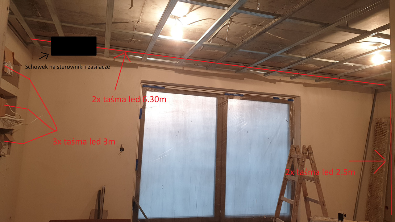

Mam trzy włączniki ścienne, z których wychodzą na sufit 3 kable 4x1.5
i z dwóch z tych włączników chciałbym zasilić kilka taśm, które owymi włącznikami będą włączane jak światło.
Pytanie jak to ugryźć i jakie przewody użyć. Chciałbym na suficie w rogu schować zasilacze, na mój rozum będą to 3 zasilacze:
1 SUFIT
2 Ściana tv
3 Półki wtopione w ścianę
Te zasilacze dostaną prąd 230v z kabli 4x1.5 z włączników ściennych.
Dalej przy zasilaczach w tym samym miejscu sterowniki i tutaj leże. Jakie kable użyć od sterowników do taśm, mam kabel rgbw 100m, tylko pytanie czy można nim łączyć taśmę oddaloną od sterownika o np 6m?
Poniżej zdjęcie z ułożeniem taśm i miejscem na zasilacze, sterowniki.

Można pilota na kilka stref, a jak jest miejsce, to nawet na kilku zasilaczach. Wszystko i tak w suficie będzie schowane.
Pakolo
Wszystkie taśmy będą w profilach i będą używane.
Zależy mi na 3 oddzielnych zasilaczach, aby móc włączać ledy z właczników ściennych, a w razie chęci zmiany koloru mogę wygrzebać te pilociki do kontrolerów.

Henry naprowadził mnie na dobrą drogę i rezygnuję z tych właczników ściennych. Wygodniejsze będzie podzielenie tego na 3 strefy i sterowanie tym z jednego miejsca, najlepiej jakiś pilot i dodatkowo android. Aktualnie patrzę na mi light.
Ja mam kilkanaście stref na kilku pilotach, najlepsze rozwiązanie, ale możliwe na kilka sposobów. Włączasz co chcesz, a dodatkowo niezależenie każda taśma ma niezależnie kolor. Wszystko zależy od tego czego faktycznie oczekujesz, bo można obejść system i zrobić to też banalnym rozwiązaniem.
Pakolo
Chcę osiągnąć prostą instalację. Mam trzy strefy:
Ściana z tv
Półki w ścianie
Dwa boki wyspy sufitowej
Chcę to włączać najlepiej apką na smartfona, ale mile widziany pilot albo włącznik ścienny.
Najbardziej pasuje mi wrzucić w jedno miejsce zasilacz sterowniki i z tego miejsca podjechać kablami do poszczególnych taśm. Naczytałem się w necie o spadkach napięcia na taśmach, o dzieleniu ich, wzmacniaczach i zgłupiałem.

Jak chcesz to zrobić szybko, to kup zwyczajne (porządne taśmy) w komplecie z typowym zasilaczem i pilotem do każdej z nich. Jednej firmy. Taśma niech ma odpowiednie zagęszczeni diód, w profilach to istotne, będziesz miał jeden ciąg/linie. Profile odpowiedniej głębokości, nie za płytkie bo będą diody przebijać i oczywiście na mlecznej osłonie wykończeniowej.
Zainstaluj to tam gdzie chcesz, wyprowadz czujki i po sprawie.
Jak będzie jednej firmy, to gdzie skierujesz pilota, tam się włączy.
Proste jak budowa cepa, bez kombinacji. Przy 3 strefach chwila moment.
Ja tak właśnie zrobiłem, a stref mam w samym pokoju min. 6.
Gdzie nie skieruje pilota, tam się załącza. Gdybym chciał to ogarnąć jakimś smart, to podejrzewam, że kasa x5, a paradoksalnie, wcale nie byłoby szybciej.
Oczywiście możesz kupić (o ile już masz) porządne zasilacze i to wszystko potem spinać, leżą mi takie za pare stówek gdzieś w piwnicy, ale olałem to, i od lat bezawaryjnie działają te typowe.
Dziś może bym już robił coś smart, z tabletem itp. ale to też na siłe.
Efekt mam ten sam za ułamek ceny i przede wszystkim pracy przy tym tyle co nic.
