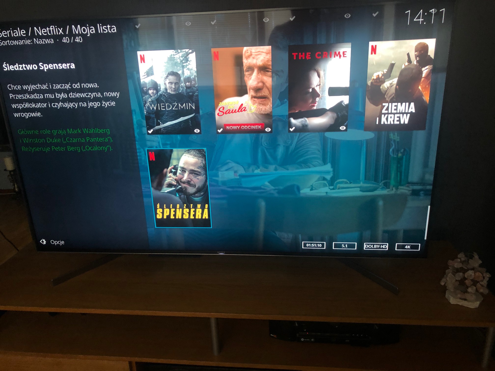

piotom70
Starsza wersja NVIDIA SHIELD , Marantz SR5010 i udało się ustawić ze Netflix 4k HDR Atmos :bober:
    596,6 KB · Wyś: 51
    555,9 KB · Wyś: 42
