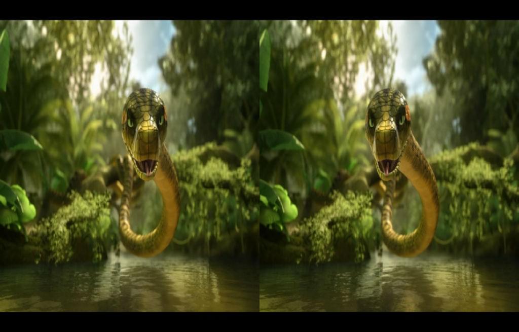

Tak u mnie to wygląda:
waz 3d.jpg | | Fotki, Zdjcia, Obrazki Fotosik.pl
Nie widzę na końcu efektu idealnie jego głowy, jest tak jakby podwójna.
Ten obrazek http://images37.fotosik.pl/1452/1fd338bd2edf8c72.jpg
ma tylko 1024x655 pixeli. Miałeś posłać plik w rozdzielczości 1920x1080.
Pamiętaj, ze jeśli wyświetlasz na telewizorze film w innym formacie niż 1920x1080 lub 1280x720, to może nie być on poprawnie przekształcany przez telewizor na 3D.
Przeskalowałem twój obrazek do 1920x1080 i wrzuciłem tutaj.
Efekt 3D jest świetny, ale jest to typowy przykład ujemnej paralaksy. Aby widzieć ten obrazek stereoskopowo musisz zrobić zeza zbieżnego.
Poradzę Ci jak się tego nauczyć w przypadku tego obrazka.
Wyświetl go sobie w 3D na ekranie, i podejdź do ekranu bardzo blisko, tak mniej więcej 50 cm w przypadku ekranu 50 calowego. Z tej odległości patrz wężowi prosto w oczy. Jeśli nadal widzisz 4-ro oczu, to wprowadź sobie swój palec w połowę odległości między swoimi oczami a ekranem i spójrz na ten palec... głowa węża powinna zrobić Ci się 3D (z jedną parą oczu). Jak raz zaczniesz go widzieć w 3D, to będziesz mógł patrząc na niego odejść od ekranu, widząc go już cały czas w 3D.
Uwaga: patrząc na łeb tego węża i widząc go w 3D nie przekrzywiaj głowy na boki - bo będzie to bardzo nieprzyjemne uczucie dla oczu.

Zrobiłem jak radziłeś,z wielkim trudem i to jak się mocno skupie to niecałą sekundę widziałem wszystko normalnie. Na zdjęciu to jeszcze jakoś dam radę coś zobaczyć, ale jak puszczę film (a on jest cały zrobiony jak ten efekt węża) to nie widzę ostro tego.
I zauważyłem, że to może być od tego (chyba, że się mylę), że już tą bajkę nie oglądam tak jak zwykły film, tylko się skupiam na efektach i np. na węża patrzę się do samego końca na jego pysk. Może jakbym to puścił i oglądał jak wszystko inne to nie miałbym takich problemów. Bo wszystko narazie zawodzi, żeby bez żadnych pomocy dobrze to widzieć, dlatego oglądne jeszcze co innego w 3d ale tak na luzie i zobacze czy to tak samo będzie.
P.S. Jeśli chodzi o tą paralaksę to te filmy co wychodzą i będą wychodzić to będą w tej paralaksie dodatniej czy od tego już odchodzą i będą w paralaksie ujemnej (czego najbardziej się obawiam) ?

wg mnie masz crosstalk i do tego jesteś nadwrażliwy na ten defekt 3d.
może skoro już masz materiał testowy (jpeg węża) to idź do sklepu i obejrzyj sobie jak to będziesz widział na pasywach od lg, aktywach panasonica i jakimś innym sony.
ja sprawdziłem ten plik "waz 3d 1920x1080tj.jpg" na panasie 42gt20, lg32lw570 i monitorze dm2350pz i na każdym brak wyraźnego crosstalku.

Z opisu wygląda, że gdy radek8_85 patrzy jednym okiem (dowolnym) przez włączone okulary, to wąż jest wyraźny, pojedynczy, z jedną parą oczu, nie dwoma. A to oznacza, że nie chodzi tu o żaden crosstalk. Chodzi o ujemną paralaksę. Sporo osób tak ma, że trudno im idzie zrobienie zeza zbieżnego, a takiego trzeba zrobić, aby głowa węża się nie rozjeżdżała, gdy wychodzi z ekranu. Na szczęście większość osób jest się w stanie tego nauczyć.
