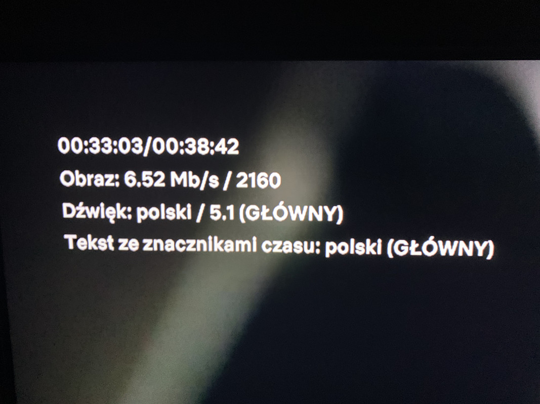

przemm
Sorki!
Netflix pokazuje (apka TV LG) coś takiego. A jak włączyłem ampli po włączeniu Netflixa na TV, ampli pokazuje Dolby D+ +Neu:X
