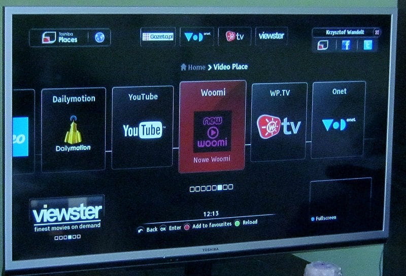

Brak aplikacji w toshiba places
Witam.
Ostatnio zniknęły mi wszystkie Polskie aplikacje z toshiba places. Czy ktoś ma podobny problem?
Pozdrawiam
paeru
Coś takiego zdarza się, jak zauważyłem, po wyrzuceniu z aplikacji Tuba.fm. Wtedy pod menu wyboru języka w Toshiba places pojawia się jakaś data z innymi dopiskami.
Spróbuj wybrać język na tv menu language, po czym wyjść z ToshibaPlaces i wejść jeszcze raz. U mnie zadziałało, chociaż nie mam pewności, czy z powodu instrukcji, którą powyżej napisałem.
nitros20
Próbowałem tym sposobem i nic nie pomogło. Dzięki wszystkim za odpowiedzi ale u mnie jak nie było Polskich aplikacji, tak i dalej ich nie ma:-( Coraz bardziej utwierdzam się w zdaniu, że tv toshiby jest porządnie wykonany, ma bardzo dobry obraz oraz wiele funkcji ale soft w tych tv to jest jakieś nieporozumienie :niewiem: Mam nadzieję, że w związku z tv alliance , które podpisała Toshiba pojawi się dużo aplikacji a błędy w obecnym sofcie ( jest ich mnóstwo ) zostaną naprawione.
