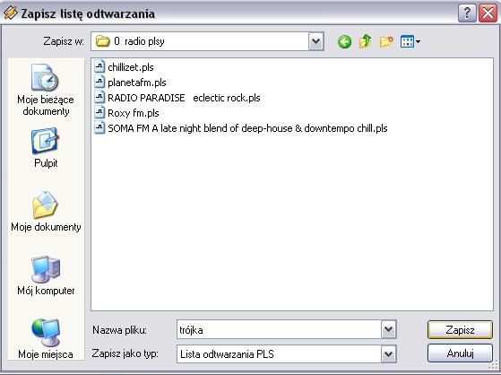

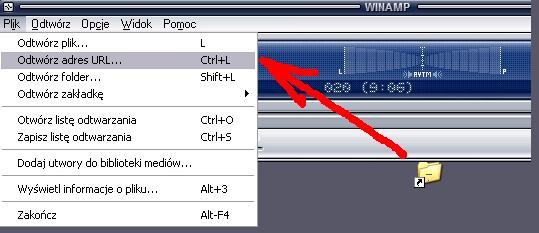

redhub napisał:

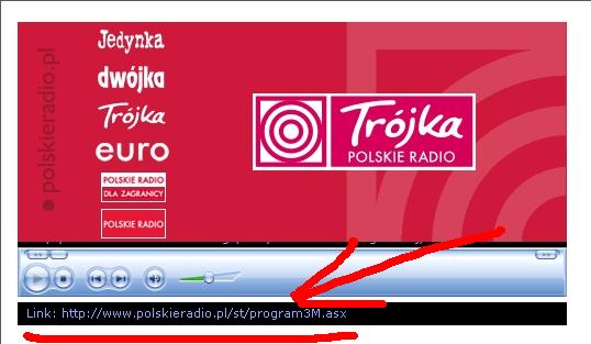

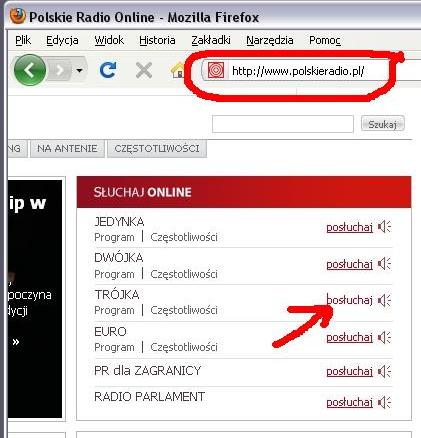

Czy ktoś się może orientuje jak zrobić plik .plsx do polskich stacji - np. Trójki?
Jak na obrazku:

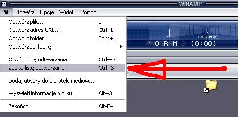

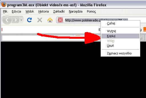

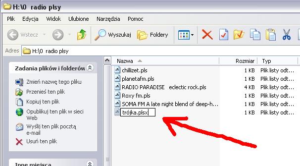

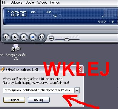

Ja już poruszałem ten temat z robieniem plików plsx z m3u. To bardzo proste:)
Otwierasz tą stację w winampie i zapisujesz play liste w formacie pls, a potem dodatesz do rozszeżenia pls iksa i już masz :) Format pls miał być czytany w najnowszym fw 2.01 ale niestety nie działa. Poza tym problem ze stacjami, których X nie mógł odtworzyć i się zawieszał czy restartował mial byc rozwiązany w fw 2.01 ale niestety dalej tak się dzieje.

redhub
redhub napisał:
@wiatrak: Dzięki za profesjonalny instruktaż :D Sądzę, że nie tylko mi się przyda.
Chyba pospieszyłem się z podziękowaniami. Fakt, dla części stacji to działa (strumień danych przez http) ale akurat Trójka zapisuje się jako stream mms://stream.polskieradio.pl/program3 z którym X nie daje sobie rady :(
wiatrak
No ba, a czy X w ogóle obsługuje format MMS? Niektóre stacje pozwalają na wybór formatu strumienia... Trza by poruszyć temat na forum X'a, w dziale feature request.
