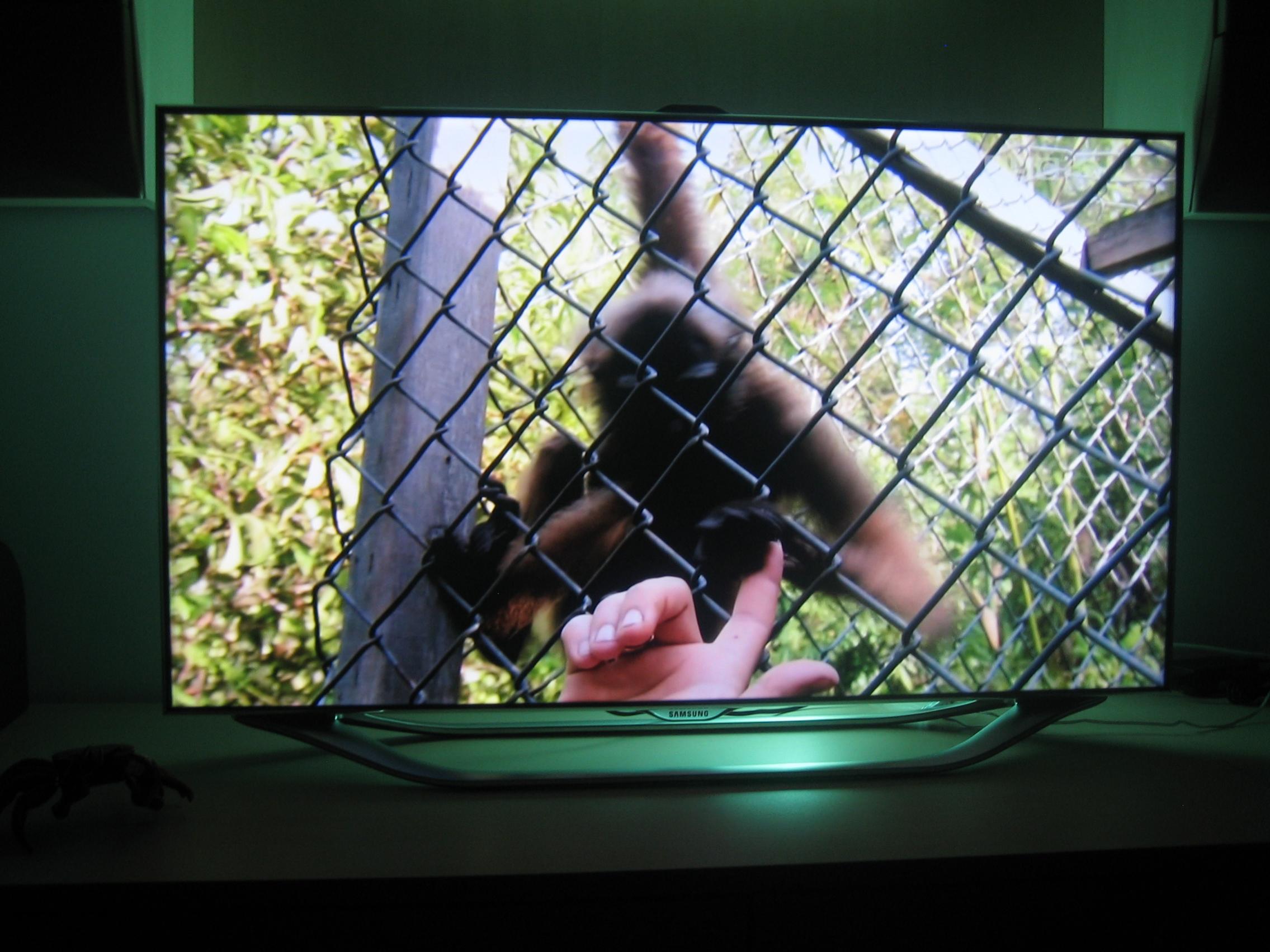

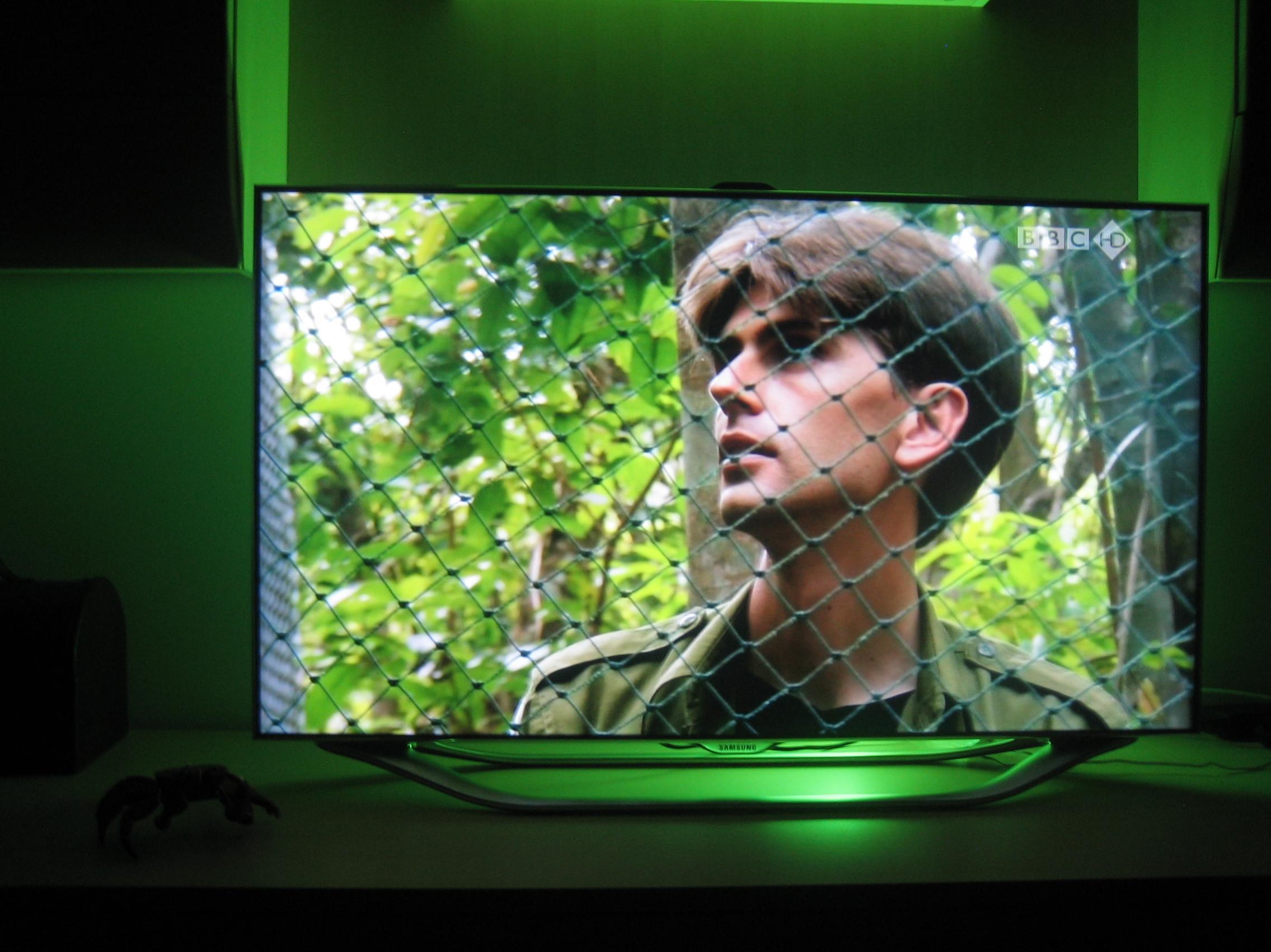

Dla poprawy wieczornego oglądania wszelkiej maści materiałów na ES8000 można dokupić lampę LivingColors firmy Philips. Oczywiście jest to rozwiązanie droższe niż zakup listwy led i bardziej sprawdza się, gdy tv stoi na półce. Lampę umieszczamy wtedy za telewizorem. Nie grzeje się i pobiera mało energii. Zmiana jasności światła i koloru odbywa się za pomocą bezprzewodowego pilota.
Przy wąskiej ramce ES8000 działa to bardzo dobrze. Dodam także, iż istnieje możliwość płynnej, automatycznej zmiany kolorów w zakresie czasowym od 5 do 60 sekund. Nie jest to co prawda Ambilight Phila z prawdziwego zdarzenia, ale całkiem poważny zamiennik;)
    322,2 KB · Wyś: 253
    301,6 KB · Wyś: 228
    306 KB · Wyś: 185
