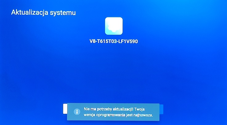

I jeszcze jedno. Nie napisałem tego aby kogoś zniechęcić do aktualizacji firmware do v590, bo sam mam ją zainstalowaną, tylko po to aby uświadomić o problemach jakie mogą wystąpić. Dodam jeszcze że serwis TCL odcina się od tej i poprzednich wersji firmware. Co się z tym wiąże nie muszę chyba wyjaśniać. Ale to tak na marginesie. Aby nie zaśmiecać tego w razie wątpliwości proszę pisać na Priv.

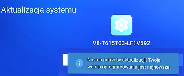

V592 na pokładzie...
