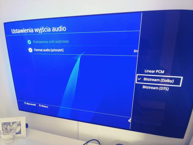

xgutti
Obawiam się że to awaria Bose 700, przywrócenie TV jak i soundbara do ustawień fabrycznych nic nie dało. Gdy na konsoli PS4 wybieram ustawienie wyjścia audio na Bitstream Dolby trzaski tylniego prawego występują a na dwóch pozostałych jest wszystko w porządku. Coś jest z dekoderem Dolby Digital. Jutro podłącze głośniki i konsole pod inny telewizor i się sprawa wyjaśni czy winę ponosi telewizor czy głośnik.

Radziu23
na community Bose pelno osob zglasza ten problem po ostatniej aktualizacji sprzetu - u mnie oczywiscie te same objawy, na ten moment nie ma na to fixa.

xgutti
Bardzo dobra wiadomość, chociaż wiadomo że to nie wina telewizora czy samego Bose 700 :) a oprogramowania. Więc pewnie sztab programistów to lada moment naprawi :)
