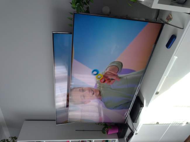

Obraz na xh90 jest odczuwalnie ostrzejszy, wyraźniejszy. Żadna zabawa kolorami czy Biela tego nie poprawi.
Zobaczcie sweter albo twarz Clinta. I tak wszędzie.
Pomijam już kwestie czerni, gdzie ustawienia stref na min sprawiają, że na xh jest szaro. Ustawiam, bawię się i dupa.
Żona cały czas zerka i nawet nie chce słyszeć, że zostawiam Xh95. I mam podobne zdanie.

A w jaki sposób rozdzielasz sygnał na 2 V?
XH90 jest mniejszy?
Oba TV mają wyraźnie różne ustawienia kolorów a przynajmniej tak to wygląda na Twoich zdjęciach.
Petru23
Panowie, to mój egx xh9005 jest kozak ;)
Pobawiłem się ustawieniami, praktycznie całą noc nad tym spędziłem bo dziś mija termin na zwrot xh90.
TV świecą praktycznie tak samo.
Z ostrością już sobie poradziłem. Kąty w xh90 są dobre jak nie najlepsze że wsyskich va jakie widziałem. W xh95 są lepsze ale teczowanie burzy zasadność tego rozwiązania.
Biel również przeklepalem i jest ok.
Netflix w trybie kalibracji identycznie na obu. Grawitacji trochę obejrzałem - w kilku scenach ilość stref w xh90 dala o sobie znać.
Ogólnie to już mnie palce od klikania w pilota bolą. Ale warto było. Może delikatna różnica w ostrości jest ale to już ewidentnie wpływ powłoki. Za to już nie mam przepalonej bieli.
Przestrzeń kolorów dla źródła wypadł ciekawie. W xh90 jest jakby stałe ustawione dci, zmiana na 709 jest symboliczna. W xh95 różnica już spora, tak samo jak każdy inny do Bt2020 włącznie. Tylko, że na Xh95 możemy na każdym oglądać, na xh90 dci lub 709 co i tak jeden pies.
Gradacja mistrzostwo świata. Dzięki temu może odwrócić swój los odesłania do magazynu zwrotów.
Hau Hau Hau. Odszczekuje kwestie wklepania czyiś ustawień kalibracji. U mnie poprawiło kolorystykę a i zaczynam już to troszkę ogarnąć i korygować pod siebie. Tyle wklepan bieli co zaliczyłem to dziesiąt można zliczyć ;)
Powiedziałbym tak. Dobrze ktoś określił. Xh95 świeci bardzo podobnie a zmiana głównie dla wyższej jasności hdr. Tak to lepiej xh90 ale mój :D
Sygnał to dwa dekodery upc wpięte pod oddzielne gniazda w ścianie.
Tak, kolory inne. W xh90 jakby stałe dci załączone jak pisałem wcześniej. Dwóch i pół lepiej na Xh95 na 709, brak zaczerwienień.

Petru, ja to juz wiedzialem w listopadzie :) To moj pierwszy TV 4K. Jak mialbym testowac ok. 12 TV , szukac, to bym chyba zwariowal, heh
Petru23
Na xh90 potrafi sypac zblokowanymi pikselami, coś na wzór moich zdjęć z Dnia zagłady. Musi być słaby sygnał aby to wyskoczyło. Na Xh95 całkowity brak tego.
I po ustawieniu gradacji na średni /max znikają znane kręgi na planszach z reklam. Najlepsze jest to, że zauważyłem to dopiero dziś nad ranem. Tu kryje się ewidentna przewaga Xh95. Ale reszta... To samo.

Ok, rozumiem... Ciekawe czy podobnie byście gadali mając dwa obok siebie, bo wtedy widać różnicę ;) . Ja upieram się, że jest tak samo w kwestii ostrości, żona że lepiej xh90. I fakt, widać to głównie na literach, wszelkich napisach itp. Zabawa kolorami nic nie wnosi. Ostrość od pewnego wartości powoduje artefakty na krawędziach.
Jakby okulary były za słabe...
Jest ostrzejszy od pierwszego xh90 ale od drugiego już nie.
abovePL
Bo to przez ten filtr poprawiający kąty widzenia. Na zdjęciach pikseli widać, że są "rozmyte". Coś za coś. Mam od początku ostrość na 50 i realizm na 20 w każdym trybie i nie mam na co narzekać. Wszystko jest ładnie ostre i wyraźnie. Jak już to podnieś REALIZM, ale ostrość zostaw jak jest, bo kilka punktów powyżej 50 powoduje już artefakty. Realizm nawet na 50 nie powodują niczego negatywnego.
