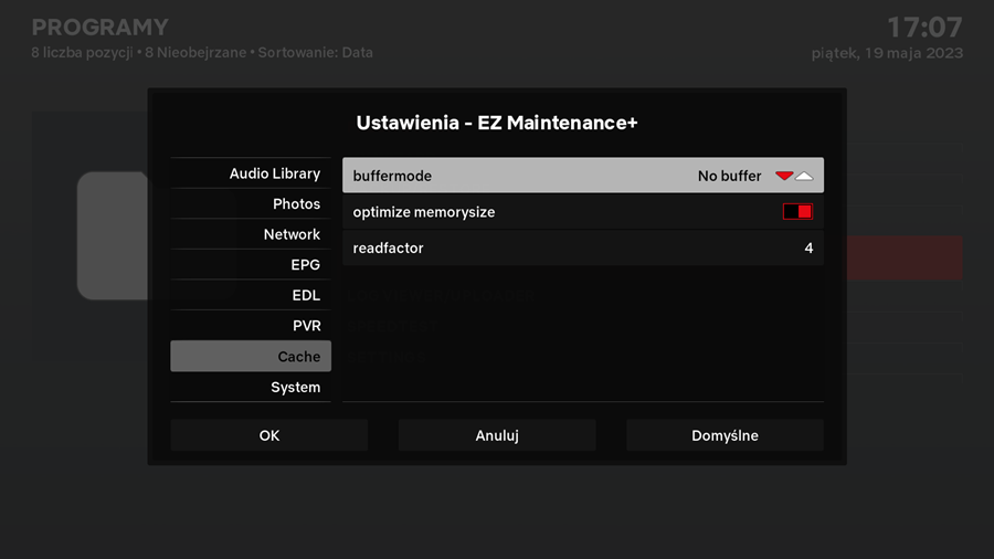

mat74
nie !
Całkowicie wyłącz buforowanie.

Jakiej kompilacji używasz ? Na pewno 64-bitowy master z 15.05. chodzi na DV bez zacinek.
Borygo77
Na 100% mp4 z dv zapodał. Ja nadal mam filter w fen ustawiony żeby odrzucało mp4. Nigdy tego nie zmieniłem i zadnych zacinek 😉
Ciekawe, bo ja miałem "Buffer all filesystems" Dobrze, że wrzuciłeś fote, w ogóle wrzucajcie foty, jedno zdjęcie warty tysiąca słów.
Pewnie bym olał temat, gdybym nie zobaczył.
Zmieniłem, mam wrażenie, że szybciej przełącza sceny/przewija. Możliwe to?

mat74
Wszedłeś w ustawienia ,musisz otworzyć wtyczkę i tam ,(z pamięc)i wejść w advanced settings-cache i tam masz ustawienia bufora i pamięci.
Pliki DV będą Ci chodziły bezproblemowo dla MKV , w MP4 zawsze będą ciąć,to jest nie do przejścia.
