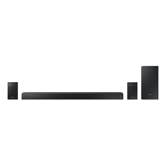

Od dłuższego czasu próbuje znaleźć rozwiązanie, aby puścić Atmos do soundabra samsung N950 (brak eARC) z plików .mkv na NAS po SMB/DLNA.
TV Samsung KS7000 (brak eARC). NAS stary Zyxel z SMB1.
Wydawało mi się, że kupując Xiaomi TV Box S 4k (2 gen) (MDZ-28-AA) wreszcie się to uda. Netflix 4K HRD z Atmos działa pięknie.
Problem jest z Atmos z plików mkv (DTS-HD i TrueHD). Próbowałem VLC, MX player, Kodi 20 i inne (ustawione passthrough dla dźwięku) i ścieżki są ledwo słyszalne, nie ma Atmosa. Na ścieżkach AAC jest ok.

Ten soundbar obsługuje Dolby True HD ?!
  • Dekodery dźwięku HD: Dolby Atmos, Dolby Digital, Dolby Digital Plus, DolbyTrue HD, DTS: X, DTS Digital Surround
(chociaż wydawało mi się, że DTS-HD również, a na stronie samsunga widzę, że nie. Na innej podają, że obsługuje)
Jesli jest dts: x to ma wszelkie kodeki żeby obsłużyć ma i hr 😉
