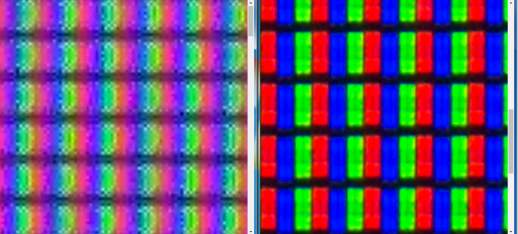

Witam, VA czy ips można sprawdzić : "telefonem włączając aparat ustawiasz zoom na max i przybliżasz do ekranu...jak piksele są prostokątne ( I ) to VA jak piksele są w kształcie strzałki ( > )to IPS " - przed chwila sprawdziłem i to działa mam VA -zajęło to mi 10s
Włączyłem white screen na yt i zrobiłem fotę z 8x zoomem z odległości około 5cm.

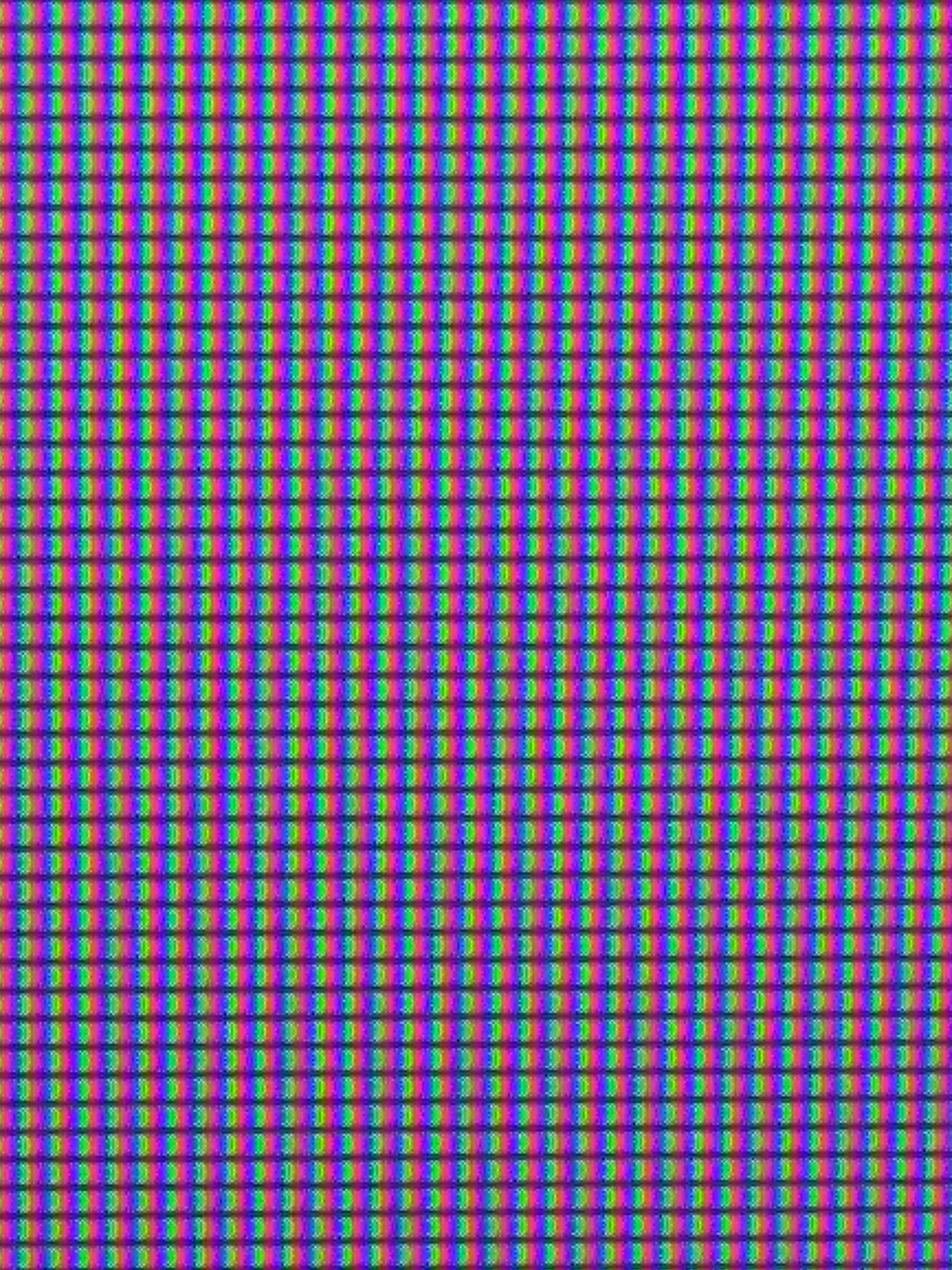

mi to wygląda na ips - jak w tym forum wstawia się zdjęcia ? to wstawię swoje! już wiem - tak moja wyglada !!!
    692,8 KB · Wyś: 61
unadarek
udało mi się wstawić wyżej - bo tu jakiś błąd wysyłania mi się pojawia -bumtarara- możne i tak wydawały mi się strzałki - ale może ostrość za słaba

Zdjęcia jakby nie za ostre, jakbyś przybliżał aparat do ekranu i wyłapał moment...bo aparat co chwilę łapie ostrość, ciężko stwierdzić po twoim zdjęciu ale jakby VA ale 0 pewności....IPS ma strzałke i to wyraźnie widać tu są prostokąty
