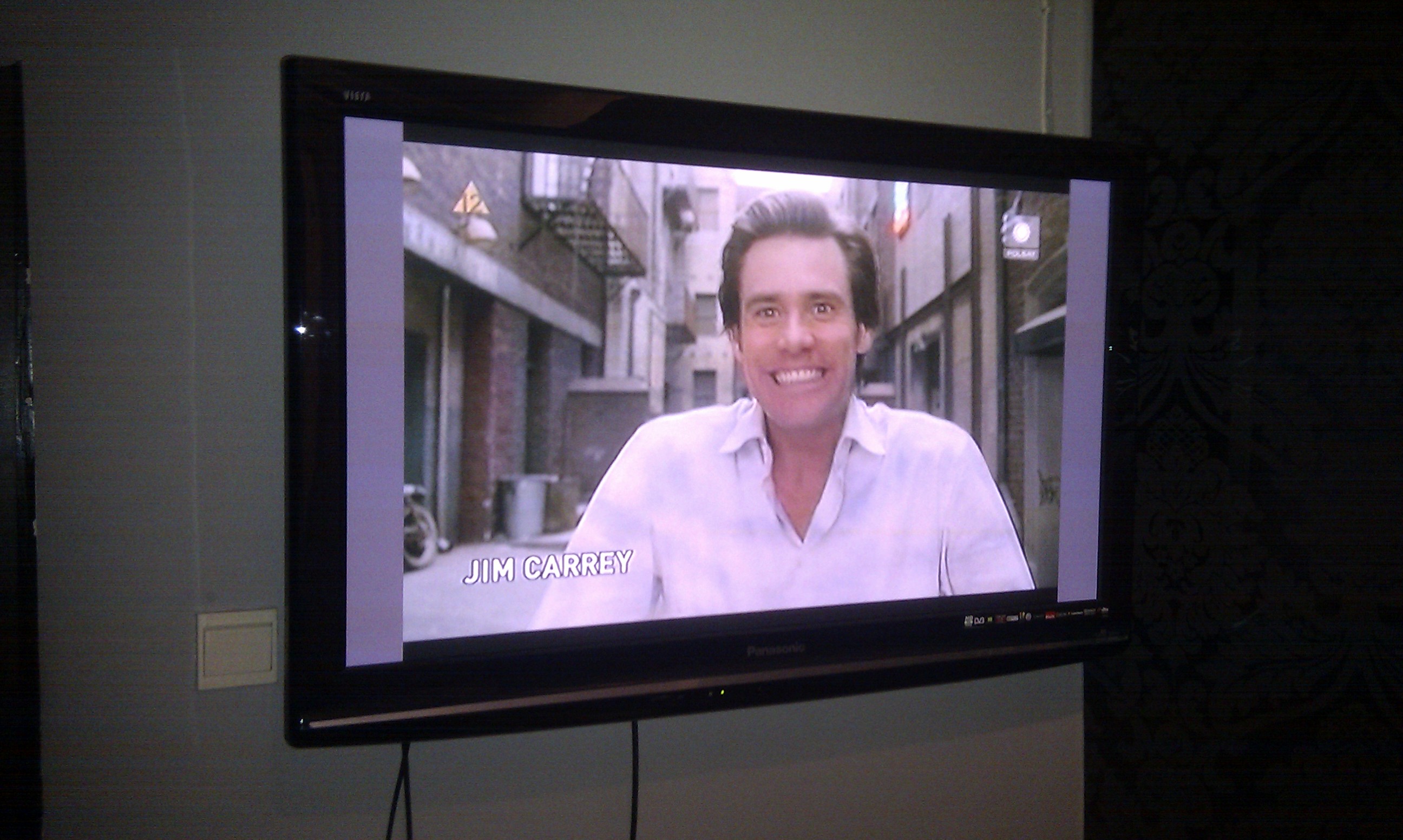

Problem z szarymi pasami na kanale polsatu
Witam od kilku dni mam problem z obrazem na kanele polsatu mianowicie po bokach ekranu w pionie mam szare pasy ,mogę zmienić na 16-9 i wszystko jest ok do czasu reklam bo wtedy znowu zmieniają sie proporcje i pojawiają się paski tak samo dzieje się gdy zmienię kanał a potem znowu wybiorę polsat .Na innych kanałach jest wszystko ok ,sprawdzone na innym tv(samsung lcd) również wszystko ok.
Telewizor to plazam pansonica p42s10e
Sygnał analogowy kablówka osiedlowa -dzwoniłem do nich i nic nie zmieniali ...
Czytałem ze z UPC tak samo ludzie maja na analogu ale ja tak mam od 3dni.....

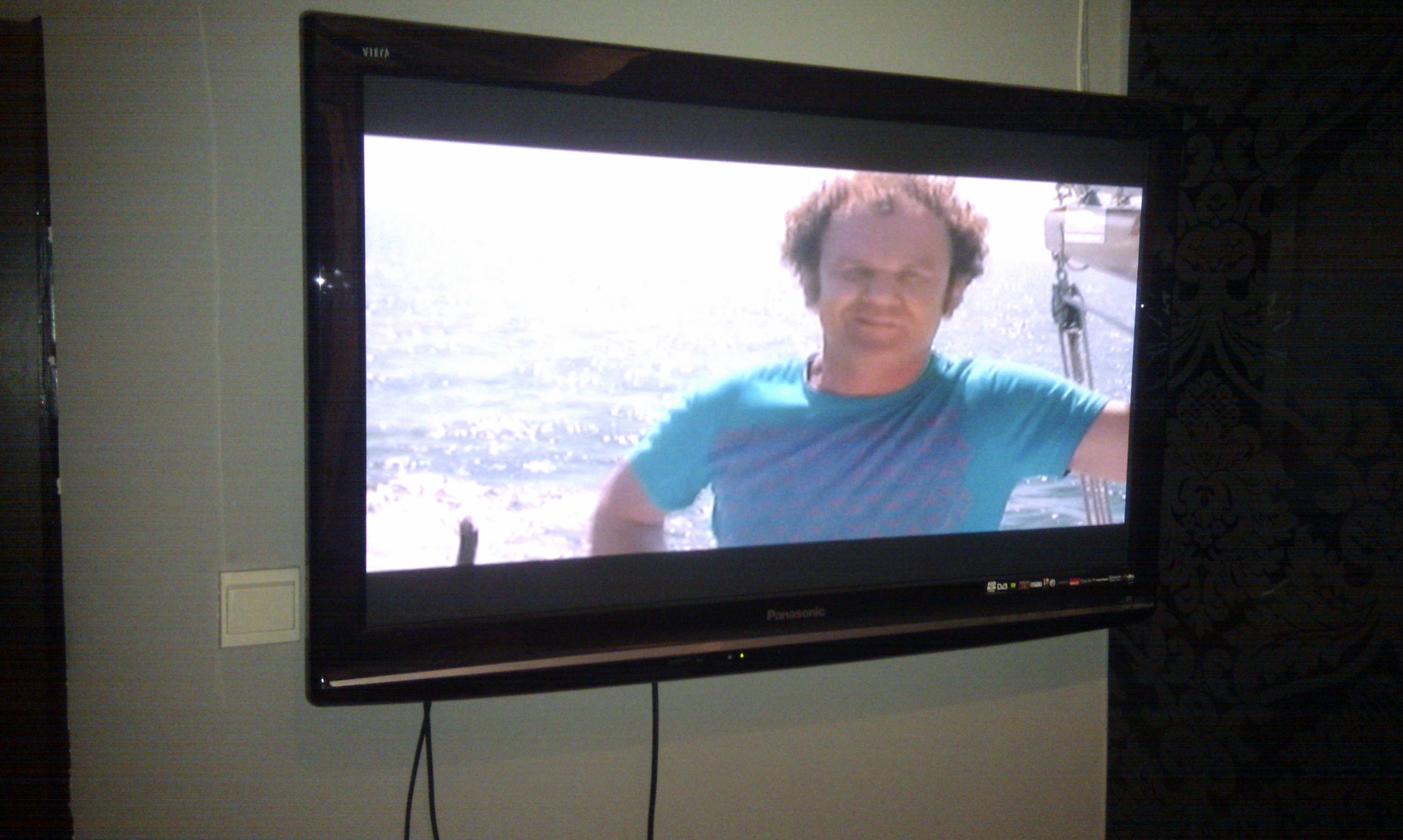

Polsat próbuje w analogu nadawać w 16:9, tylko, że zamiast flagi 1101 (16:9 letterbox centre), jest 0100 (14:9 letterbox Top).
Widescreen signaling - Wikipedia, the free encyclopedia
Format zmienia się wam, co zmianę flagi, bo ona ma priorytet w TV. Zmiany nastepują dynamicznie np. jedna reklama idzie w 14:9, a następna w 4:3
Ale w czym macie problem?
Przecież taki 14:9 i tak jest lepszy od 4:3.
Cały czas są pasy z 4 stron ale przynajmniej mniejsze.

jak to z czym problem od połowy zeszłego tygodnia sa takie cuda wcześniej obraz był normalnie ustawiony na auto i miałem elegancko wszystko wyświetlane a teraz za każdym razem muszę dawać 16-9 reklama się pojawia i znowu muszę wybrać 16-9 ,zmienia kanał i wracam znowu na kanał polsatu i znowu muszę wybierać .....

Ja tam auto nie używam, według mnie to zło.
Jak Polsat nadaje z flagą, to zawsze taki sygnał będzie mieć priorytet. Wtedy pojawia się napis SZEROKI.
Jak Polsat będzie nadawać jakiś program/reklamę w 4:3 (bez flagi), to wróci Ci AUTO.
Ustaw sobie 4:3, będziesz mieć wszystko w naturalnych rozmiarach, a programy w 16:9 z flagą same przełączą Ci telewizor w odpowiedni tryb.
Przecież AUTO rozciąga obraz jak mu się podoba. Jak można coś takiego oglądać? Ostatni raz używałem tego trybu w dniu zakupu TV.

1 jest rozciągnięta a 2 jest 14:9 ,patrzeć się nie da na to 14:9 e zarówno 1 jak i 2 na tym samym kanale czyli polishicie

  1. Opcja odnośnie szarych pasków jest na 100% jak pisał Maker3 - pamiętam, że gdzieś w oszczędzaniu energii zmieniasz na czarne (sorry, ale nie jestem teraz przy tv, a naszukałem się swego czasu i okazało się, że Panasonic zrobił to w celu oszczędzania ekranu gdy ktoś nonstop ogląda obraz np. w 4:3).
  2. Drugą opcją (którą przez nie czytanie instrukcji znalazłem po kilku miesiącach ;) ) jest w ustawieniach ekranu -> ustawienia inne opcja "powierzchnia obrazu", która może pomóc Ci ukiakalukasz, ponieważ rozszerza/zwęża minimalnie cały obraz - domyślam się, że usunie niepożądane paski u góry i na dole...
  3. Z auto formatem obrazu trzeba zwrócić uwagę na tuner - u mnie jeden w kablówce w ogóle nie przełącza <!> mniej więcej cały czas jest "szeroki", natomiast drugi tuner z cyfry+ bez problemu po kilku-kilkunastu sekundach dobiera właściwy (najczęściej prawidłowo).

jeżeli dobrze pamiętam to szarość tych bocznych pasów ustawiało się tu:
menu -> ustawienie -> ustawienia wyświetlania -> panel boczny
można go tam było wyłączyć, natomiast max był najjaśniejszy. Ma to zapobiegać wypaleniu się tych pasów (a raczej braku równomiernego wypalenia, będą mniej wypalone niż reszta obrazu, dlatego zalecany jest max). Osobiście nie mam z tym kłopotu bo ustawione mam skalowanie na auto, więc pasy nigdy się nie pojawiają.
Jeżeli pojawiają się jeszcze inne pasy które nie chcą ginąć podczas autoskalowania to znaczy że macie na stałe ustawione proporcje w dekoderze (DVD lub innych podłączonych urządzeniach). Dekoder dodaje te pasy do wymaganego (ustawionego przez was) formatu by nie zniekształcić obrazu, tv rozpoznaje że jest tam nadawany jakiś obraz i dlatego je wyświetla.
By się tego pozbyć, osobiście swój dekoder ustawiłem nas 3/4 oraz "obraz-> pozostaw bez zmian" (u mnie była taka opcja). Czyli tv dostaje naturalny obraz bez żadnych przeróbek z dekodera i pozostawiam resztą obróbki w tym skalowanie telewizorowi.
