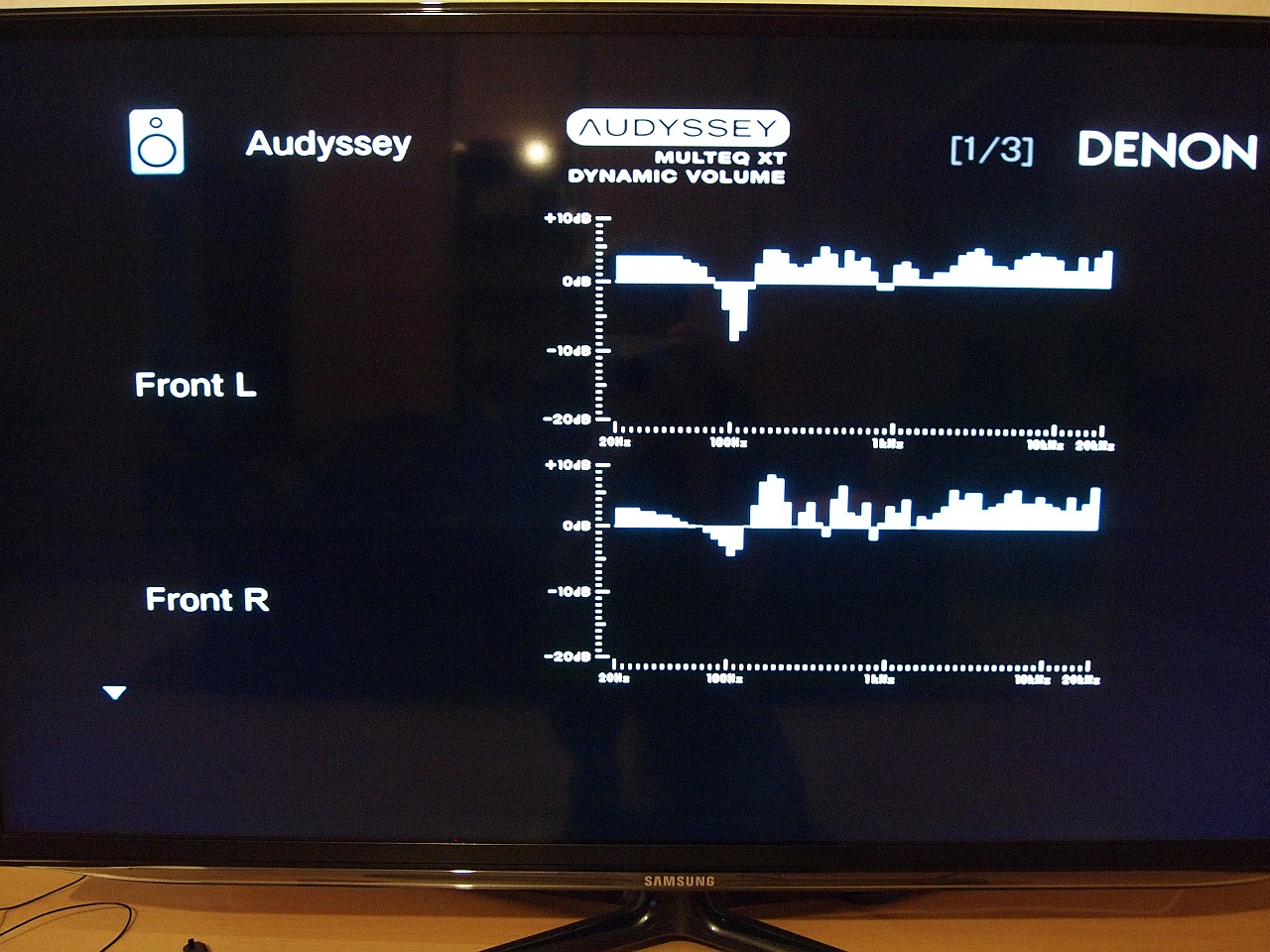

no to podejrzewam ze statyw robi az taka roznice.
taboret POWINIEN popsuc wyniki bo tak samo jak oparcie jest powierzchnią od ktorej zaleca sie odsunac mikrofon tak samo taboret tez jest. nawet twardszą powierzchnią czyli gorzej.
porownujesz na muzyce czy na filmach?
bo niby temat jest "kino domowe" ale wiadomo ze muzyka najbardziej sie nadaje do krytycznej oceny roznic w ustawieniach.
edit: albo masz wszystko optymalnie w kwestii pokoju tak ze kalibracja ani nic nie psuje ani nie poprawia.
troche watpie (bo powinna popsuć przez taboret), ale jest to mozliwe tylko bardzo trudne.
sa goscie co pulapkami czy panelami sa w stanie wyrownac pasmo do +-3db bez kalibracji.
masz pokoj zaadaptowany?
z moich obserwacji sam pokoj generalnie nie powinien przeszkadzac bo ja mam u siebie gole panele, prawie gole sciany, brak firan/zaslon, generalnie pokoj przed remontem jest
i z kalibracja jest o wiele lepiej niz bez.
Witam ja nie wierze ze statyw na tyle poprawi ze cos by to zmienilo i mysle ze zalozylbym sie o kazde pieniadze ze to juz praktycznie nic nie poprawi
moj kolega ma statyw i uwierz mi na slowo czy robil to wlasnie na rurze od odkurzacza czy wlasnie na statywie to naprawde wyniki byly poronywalne... A sam fakt ze nawet na stolku mierzyl troszke inaczej za kazdym razem plus to co napisalem ze dziwnie lapie glosniki surrandowe moje to juz swiadczy ze to nie jest do konca super urzadzonko ten mikrofonik... trzeba byc szczerym i tyle .. nie moge chwalic czegos co nie do konca wg mnie dziala tak jak powinno.. wg mnie powinien lapac glosniki jako surrandowe a on mi je lapie jako dipole pomimo ze jeden jest na tylnej scianie a drugi na bocznej ... i sa ustawione jako monopol a nie jako dipol ( bo tak ustawilem do pomiarow) malo tego za pierwszym razem jeden lapie jako dipol drugi jako typowy surandowy po zmianie polozenia mikrofonu juz obydwa lapie jako typowo glosniki dipolowe
Do tego nie rozumiem czemu az tak bardzo obcina kolumny ze ustawia je na 40Hz...
i jak na amp ktory kosztowal 10 tys to to urzadzonko jest nie do konca przemyslane jak dla mnie - duzo by pisac a szkoda czasu bo to i tak nic nie zmieni ... kupilem ten amplituner z zupelnie innych powodow. Chyba ze to wina pokoju to zwracam honor
Pokoj w sumie mam zaadaptowany nie jest to jakis super akustyczny salon ale troszke gratow jest w nim
