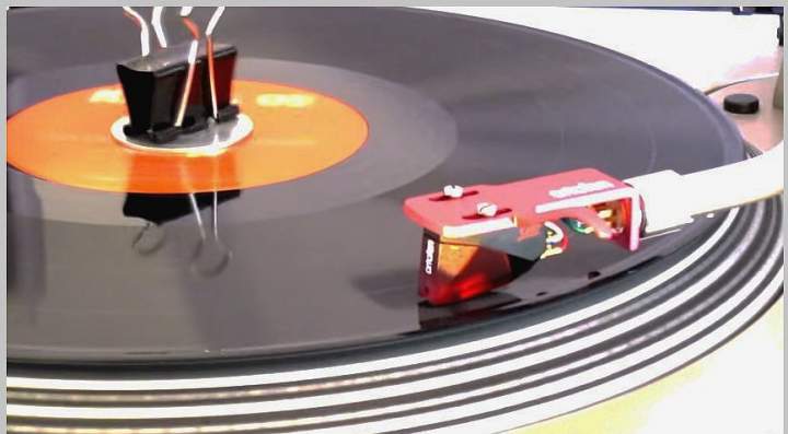

[youtube]Rw0qyWOb90Q[/youtube]
a najlepsze są domowe sposoby :D
[youtube]Gg6ryw6T2pA[/YouTube]

Ten ostatni ktoś powinien zacisnąć sobie na jajach...

Na filmiku tego nie widać, ale na fotkach widać, że ten pierścień ma mały, kilkumilimetrowy rant i właściwie to chyba tylko jego ciężar dociska płytę.
