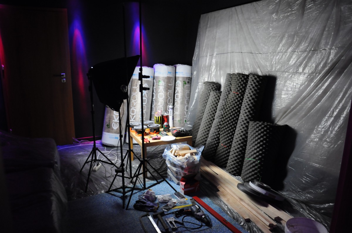

Sam jestem ciekaw ja to będzie z tymi dedykowanymi "koszami". Na te obudowy czekałem od wakacji. Strasznie daleko ta Dania :)
Henry
Poważnie zabrałeś się za temat, powodzenia :)
I fajnie jakbyś od czasu do czasu aktualizował temat, przyda się wielu osobom...
lobos
Zazdroszczę! Oczywiście tak pozytywnie ;-)
Załóż wątek w "Nasze zestawy" i na bieżąco wpisuj jak postępują prace.
Oczywiście wrzucaj też foty. Na pewno przyda się to wielu osobom, które planują pokój kinowy a mają mniejsze doświadczenie.
Poza tym zawsze są jakieś uwagi od siebie po zakończeniu prac.
Coś się zmieniło, coś ulepszyło nie koniecznie zgodnie z "normami" a całościowo wyszło świetnie :eek:k:
Lobos dedykowany pokój kinowy bo to jest "mała różnica" :) w stosunku do kina domowego, które jest w użytkowym salonie..
