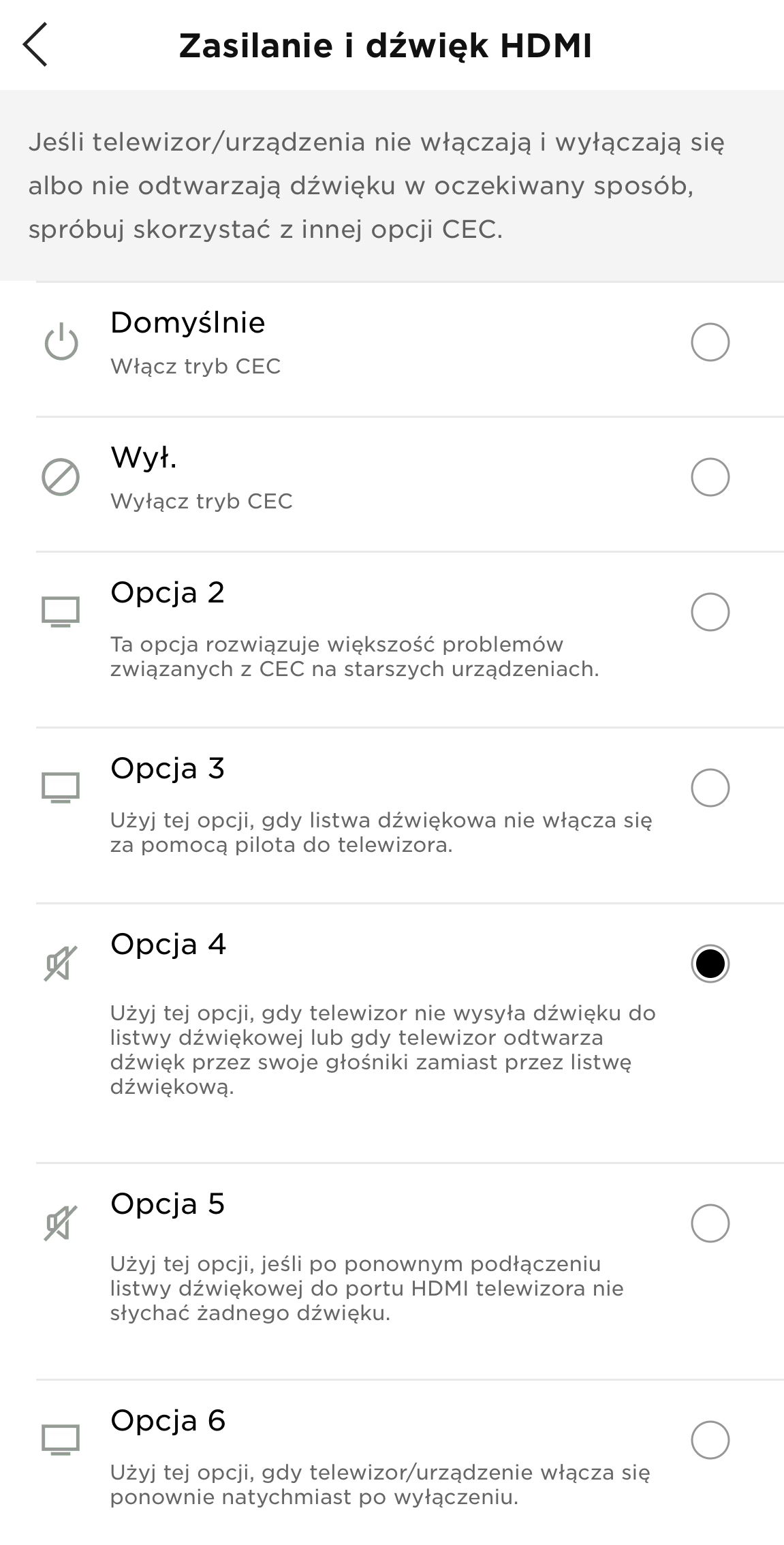

Siemanko wszystkim. Mam pytanie o bose 900. Nie wiem co się dzieje, ale od czasu do czasu jakby traci połączenie z TV (Sony) i kompletnie przestaje odtwarzać dźwięk. Podłączony jest kablem HDMI do gniazda ARC w TV. Próbuję w aplikacji zmieniać te ustawienia CEC ale nic to nie zmienia. Po jakimś czasie (zwykle ze 2 dni) nagle jak przestawię na soundbar a nie głośniki TV to nagle "cudowne ozdrowienie" następuje i działa. Z góry dzięki na jakiekolwiek wskazówki. (Po rozłączeniu probuje resetować TV, odłączam z zasilania oba urządzenia, dziwne jest jedno bo dzieje się tak w sumie kiedy na dłuższy czas zapauzuje film np na Netflix 🤔).

luck76
Miałem podobnie, poniższa zmiana w ustawieniach pomogła i już tak się nie dzieje:
