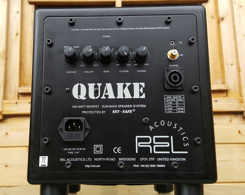

Sub to Rel Quake, małe sub 20cm membrana. Dziś mi przyszedł, podłącze go po LFE do Denona X3700H który ma mi przyjść we wtorek.
Ale jak go dobrze ustawić, na co zwrócić uwage?
Depth/SLAM
Rolloff ustawić na 106Hz pokrętło?
Jak tylko do KD to HiLevel już nie podpinać po tym grubym kablu?
Potrafisz znaleźć ten wątek? :)
https://c.allegroimg.com/s1024/0cdcb6/59b615c441afa938d9031b57096c

Technika tego modelu nie jest mi znana, ale... podłącz oba kable.
Ustawienie głośności lfe załatwi amplituner,głośność hi level dopasuj pod siebie podczas słuchania muzyki,rollof to pewnie coś na wzór crossovera, czyli na max. Trzecie pokrętło jest do ustawienia fazy, którym musisz się pobawić, aby grało jak fronty.Pierwsze wygląda na jakiś filtr, według manuala Slam podkreśla bas z zakresu 50-150hz,ustawienie Depth dodaje głębi w zakresie 20-100hz.

Dzięki za odpowiedz, ale do czego właściwie potrzebuje kabel hi level? nie mam takiego jak coś. Jakieś korzyści daje wzg LFE ?
Audio 95% to KD Atmos u mnie
