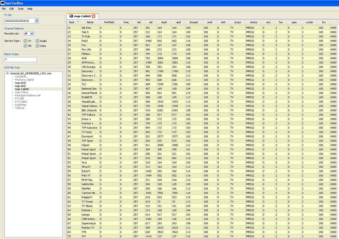

Programy już sobie dodałem i posegregowałem w programach do edycji listy na kompie. Tylko teraz jak w tv dostroić te 4 nowe programy? Nie widzę w tv możliwości dostrojenia tylko jednego programu. Na kompie z kolei zmiana częstotliwości jest albo niemożliwa, albo ja tego zrobić nie potrafię.
dudi82
W SamToolBox dodałem nowe programy, ale potem w ChannelListPCEditor je posegregowałem. Tak gdzieś tutaj na forum wyczytałem, że te 2 programy się najlepiej uzupełniają.
Tylko jak w SamToolBox przypisać żądaną częstotliwość?
Według informacji z mojej kablówki
[SM Pnoc ]
Programy 43 i 44 (Domo + i Kuchnia +) na częstotliwość 378,0 MHz (tylko czy to normalne, że oba na tej samej?)
Programy 45 i 46 na K-12 226,5 MHz.
    201,4 KB · Wyś: 98
