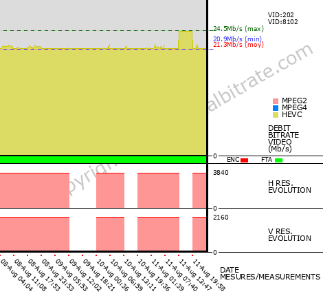

Zmierzony strumień naziemnej TVP 4K to 20 Mbps z kodowaniem HEVC, a więc 30% bardziej skutecznym niż Mpeg 4 (DVB-T).

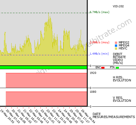

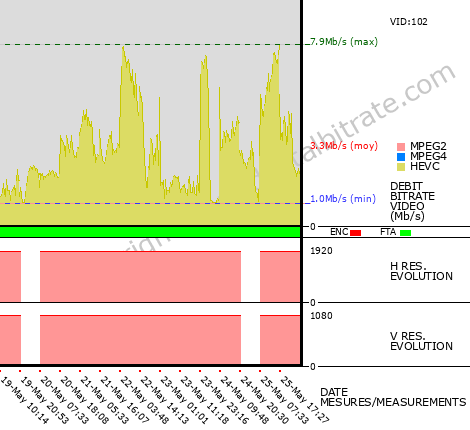

Podają tam dane dla MUX 3 Katowice i jest tak:
TVP1 HD - średni stream 4 Mbps
TVP2 HD - 3,3 Mbps
Te twarde dane pokazują jasno, dlaczego TVP 4K (20 - 21,8 Mbps) ma tak znakomitą jakość retransmisji meczów. Sygnał ze studia to HD i to widać.

TVP1 HD
VIDEO
PID Mode Resolution
102 MPEG4 1920x1080
Bitrate Mb/s min moy max
2.0 4.0 6.3
TVP2 HD
VIDEO
PID Mode Resolution
202 MPEG4 1920x1080
2.0 3.3 6.2
TVP 4K
VIDEO
PID Mode Resolution
202 HEVC 3840x2160
21.0 21.1 21.8
