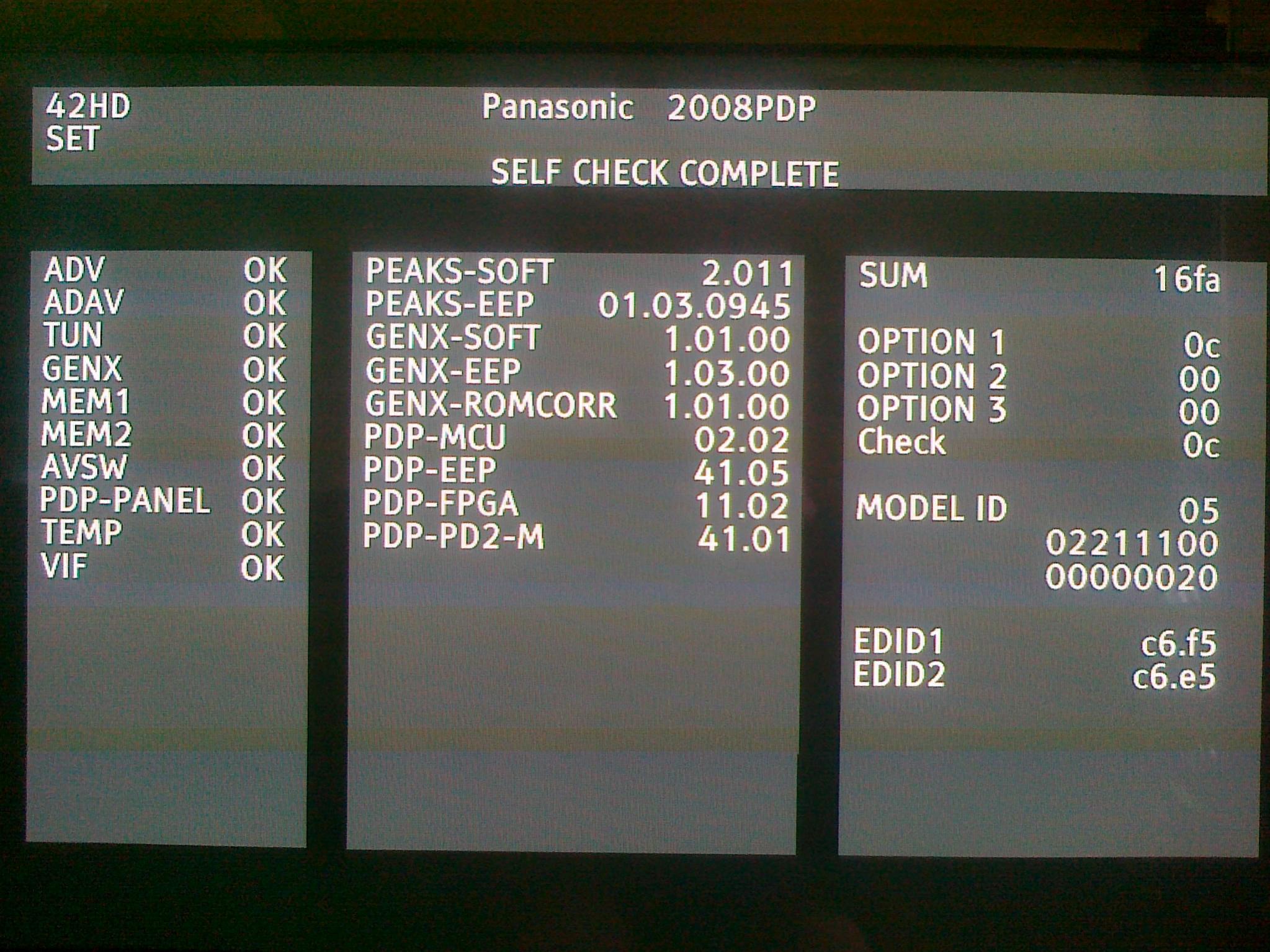

sowa4
edit.
tuner po podlaczeniu do TV (nie pamietam jakiego) w sklepie
z tym samym kablem hdmi wyswietla obraz.
znaczy problem lezy w plazmie.
SelfCheck pokazuje w lewej kolumnie wszystko na ok.
(nie moge wejsc w zadna opcje, albo zle cos robie)
znaczy, ze z Tv wszystko jest ok?
    405,9 KB · Wyś: 511
