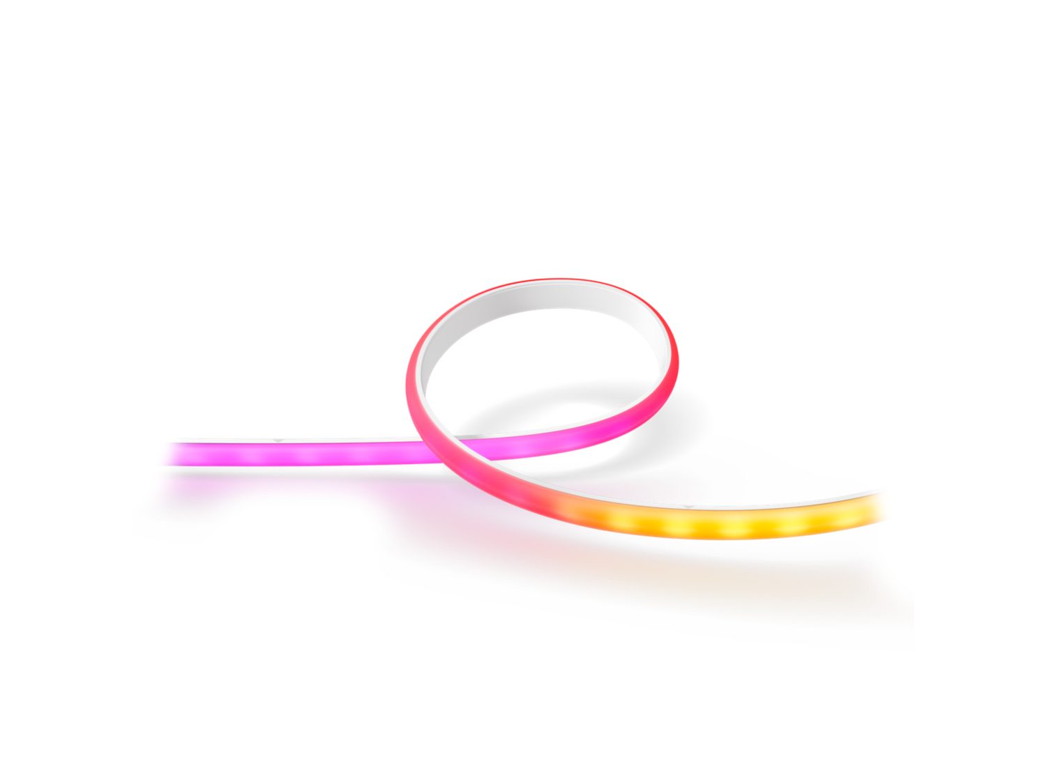

Tgrz albo nie masz 806 i dla tego bzdury piszesz albo coś jest nie tak , Mam taśmę hue jak i hue go hue play wszystko podłączone mostkiem z tv ustawione strony lewą prawa wszystko działa bez opóźnień i przekłamnia kolorów nie wiem w czym problem.
Taśma hue gradient light strip (2m)
-> potrafi wyświetlać w tej samej chwili wiele kolorów
(nie jeden kolor.... jeden lewy lub jeden prawy(tak jak to robi hue play lub żarówka hue)... przykładowo: hue gradient light strip: wyświetla wiele kolorów w tym samym momencie od lewego do prawego -> tak jak to robi taśma wbudowana w TV ambilight)
Poniżej na obrazku to widac:
6d60ca09a85a44dc912cad24009a09b3
I konfigurując tę taśmę HUE Gradient(via mostek hue oczywiście) z ambilight TV
ta taśma wyświetla Tobie w tej samej chwili >>wiele<< kolorów ???
(tak jak na obrazku?)

Moment bo się pogubiłem , ja mam taśmę Hue lightstrip 2m która działa pod wskazany w menu hue tv kierunek tak jak reszta punktów hue,które ustawisz lewo praw itd ,o tej taśmie o której piszesz nie mam pojęcia.
