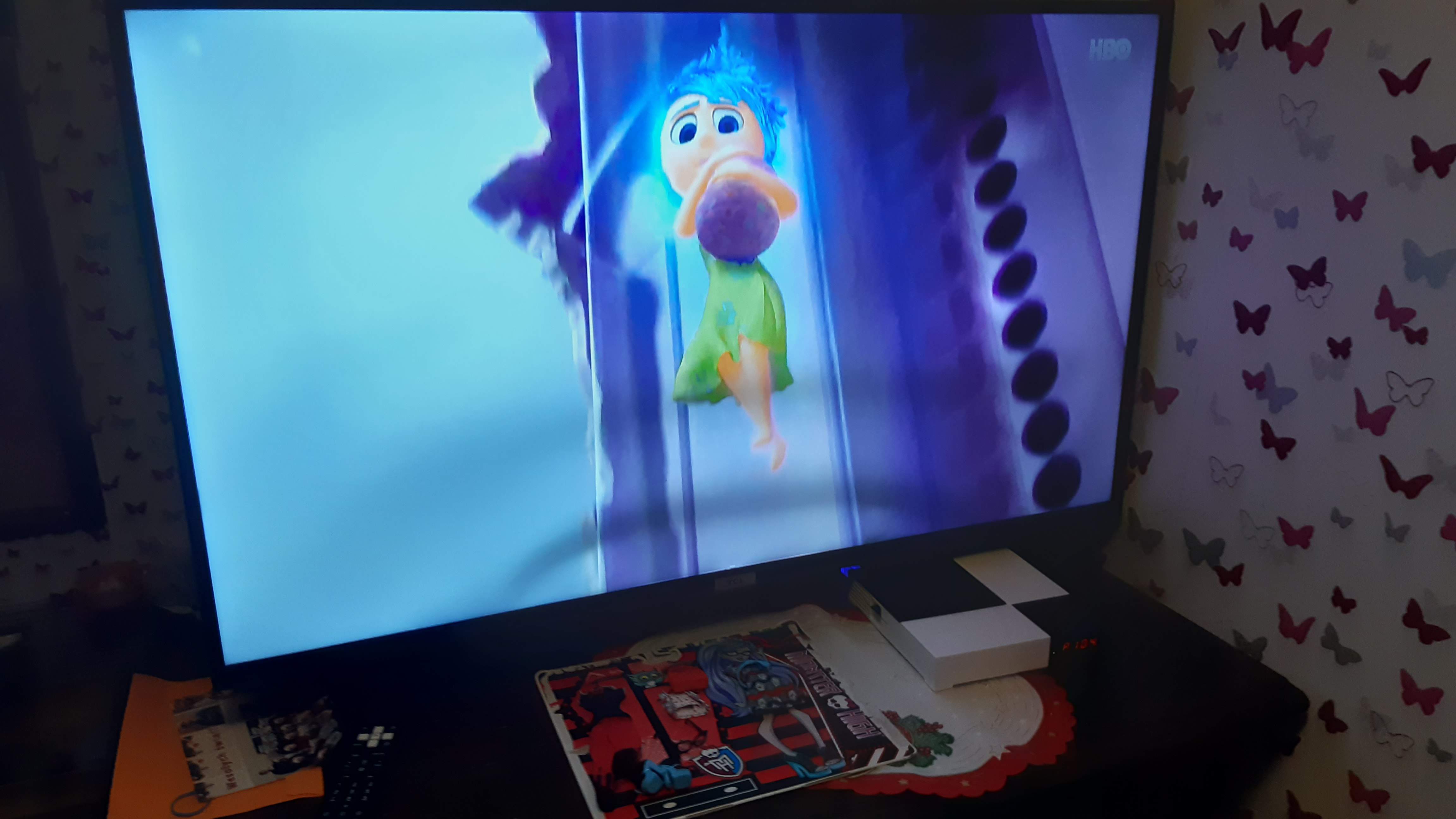

nowy TV TCL 43P615, pierwsze włączenie i widoczna biała plama na ekranie. Na ciemnym nic nie widać, na jasnym jest denerwujące.
Pytanie czy to norma czy trzeba raklamować. Może domowym sposobem coś zdziałam?

Witam.
Wada podświetlenia led, możliwe złe ustawienie soczewki względem diody. Nic się nie da z tym zrobić. W Twoim przypadku wymiana ( bo nowy tv ). Jedyna możliwość naprawy ( tak dla Twojej wiedzy ) to wymiana podświetlenia.

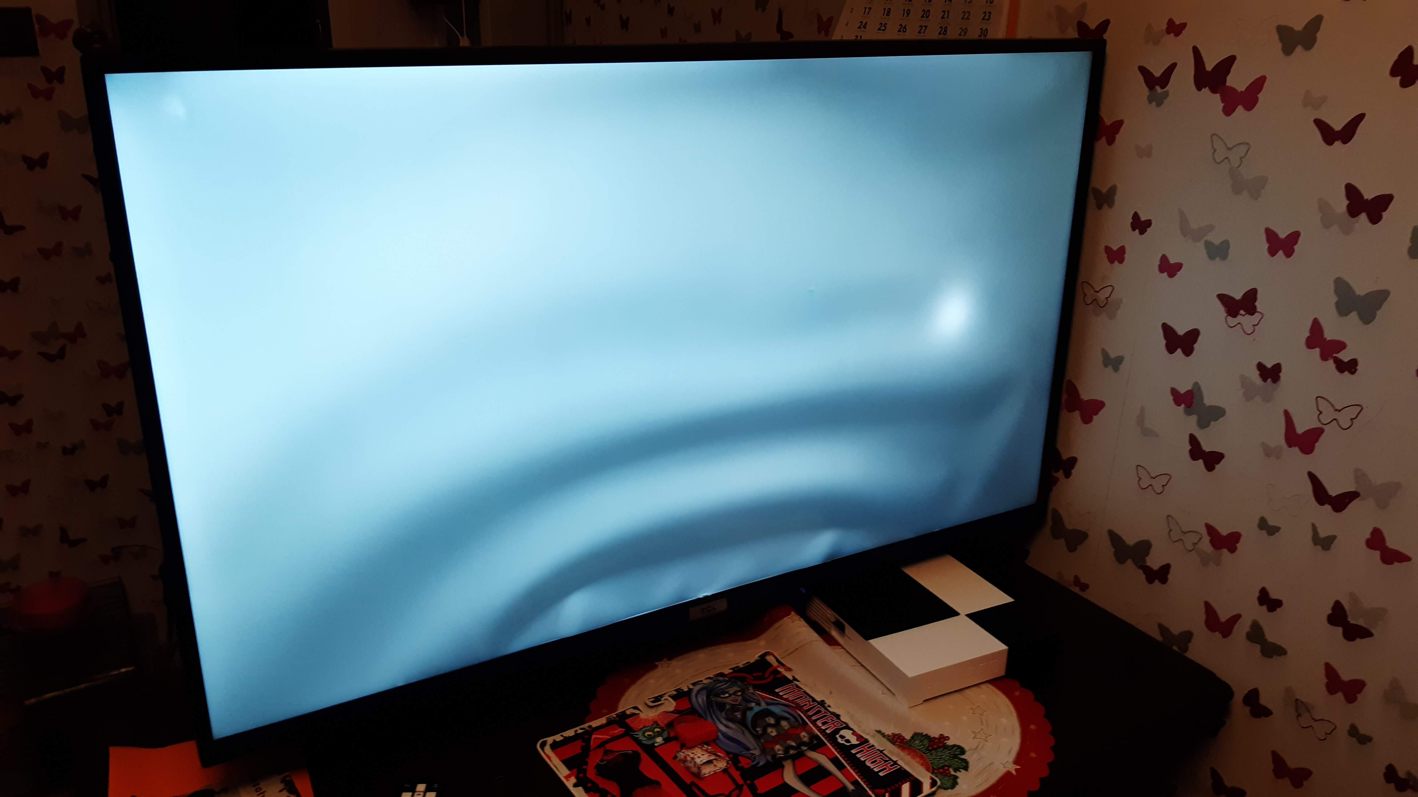

Ale ten TV do badziewie, kolejne 2 dni oglądania i folia podśwetleniowa się po fałdowała na dole i mam ciemne pasy na ekranie. Odsyłam z reklamacją ale pewnie kilka tyg. nie będzie tv. Wybór tej marki to chyba był błąd.

Na nowych takich rzeczy nie ma .
Wow - może kupiłeś model po refreshingu .
Oczywiście reklamować - model w klasie cenowej 1300 zł z pakietem gratisów dla niebieskich, o ile sprawdzony, skalibrowany, wgrane update najnowsze. Prezentuje się naprawdę dobrze.
