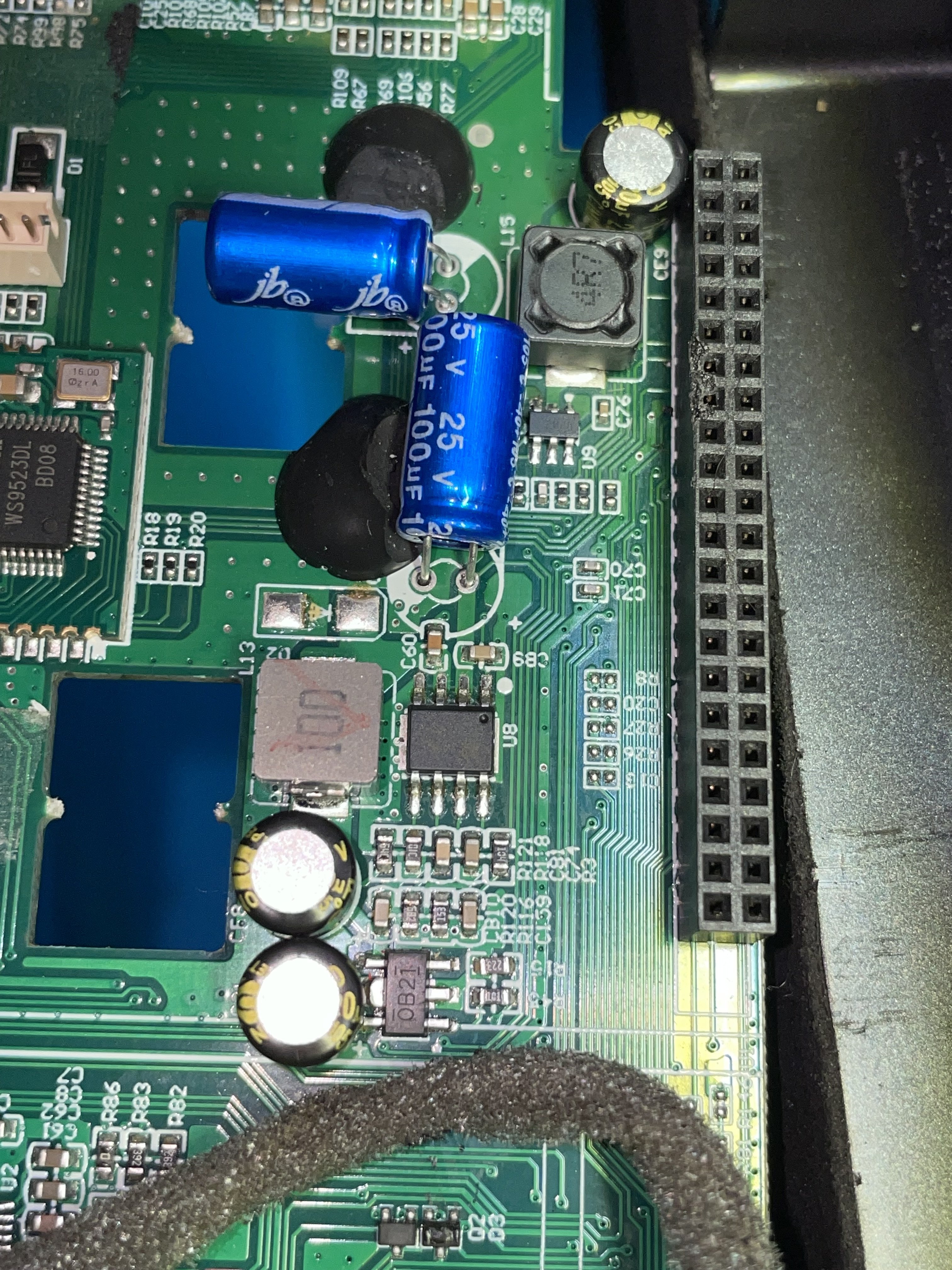

Sprawdź czy masz 5v na płycie z procesorem ( płytka ok 6 na 6 cm) podczas włączenia soundbar-a powinna świecić na nim czerwona dioda naklejony na niej jest czarna piankowa taśma. Jeśli dioda nie świeci procesor nie ma zasilania i nie włączy się soundbar, jedynie napis hello będzie mrugał. W listwie którą kupiłem to było problemem i poprzedni właściciel też sugerował soft bo usterka wystąpiła po aktualizacji. Uszkodzeniu uległ regulator napięcia 5v. Miejsce gdzie znajduje się dioda LED zaznaczyłem na zdjęciu oraz zdjęcie po ożyciu soundbar-a.

Według sprzedającego po aktualizacji padł. Moduł procka pamięci i ramu w szczytach dobija do 0,3A więc tyle co nic więc też podejrzana sprawa. Serwis wycenił naprawę na 500zl ,a tcl nie udostępnia firmware.

Dziękuję bardzo za odpowiedź. U mnie dioda czerwona świeci, a na regulatorze jest 23v, 1.7v i 10v, także u mnie chyba jest gdzie indziej problem. Nie próbowałem jeszcze wgrać softu bo ani nie wiem jaki powinienem wgrać ani gdzie go znaleźć bo nie jestem fachowcem, także jakby mógł ktoś podrzucić jakieś konkretne informacje to też będę wdzięczny.

Ten link co dał AltOS to wątek do firmware do telewizorów nie znalazłem tam softu do soundbara. Dobrze było by podpiąć UART do twojego soundbara i sprawdzić czy to na pewno problem z firmware czy też np z procesorem lub pamięcią RAM. Jak masz jakiś UART ttl podepnij się pod piny RX TX GND a w np cp2102 na krzyż czyli RX do tx a tx do RX gnd do gnd.Są one wyprowadzone na płycie i użyj programu np Putty prędkość zapewne 115200 i przy włączeniu listwy powinieneś widzieć całą procedurę startu i podeślij log.
Pod napisem markerem masz te piny na zdjęciu na poprzedniej stronie.

Regulator, o którym wspomniał Mateov, to TPS54202DDCR (4202) i nie zawsze widać jego uszkodzenie na pierwszy rzut oka. W moim przypadku dioda się świeciła, lecz trzy nóżki były zwarte. Po odlutowaniu dwie odpadły. Wymiana to 15 minut pracy i tydzień czekania na Chińczyka. Myślę, że nie rozwiąże to wszystkich problemów, ale pomoże w wielu przypadkach a koszt znikomy.

Tak potwierdzam że to TPS54202DDCR (4202). Ja go kupiłem i jeszcze nie wlutowałem ( brak czasu )na szybko podałem 5v z innego miejsca więc bez niego też da się zrobić :)
Zobaczymy ilu następnych ludków ożywi sobie belkę bo podejrzewam właśnie, że to najczęstszy problem w tym modelu.
