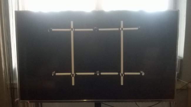

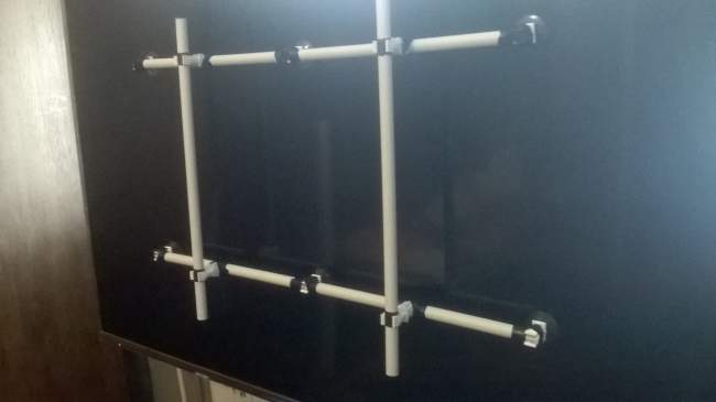

Najłatwiej wymienia się Direct led , tutaj w sony , jest więcej zabawy bo krawędziowe ma i przy zdejmowaniu matrycy jak wkładaniu o lala ( jak pamiętam ma dodatkowe gumowe zamki ) przy zdejmowaniu to jeszcze ok ale przy wkładaniu tutaj precyzja , nic na chama .A do zdejmowania matrycy mam zrobiony taki uchwyt na przyssawkach moja konstrukcja
    14,1 KB · Wyś: 44
