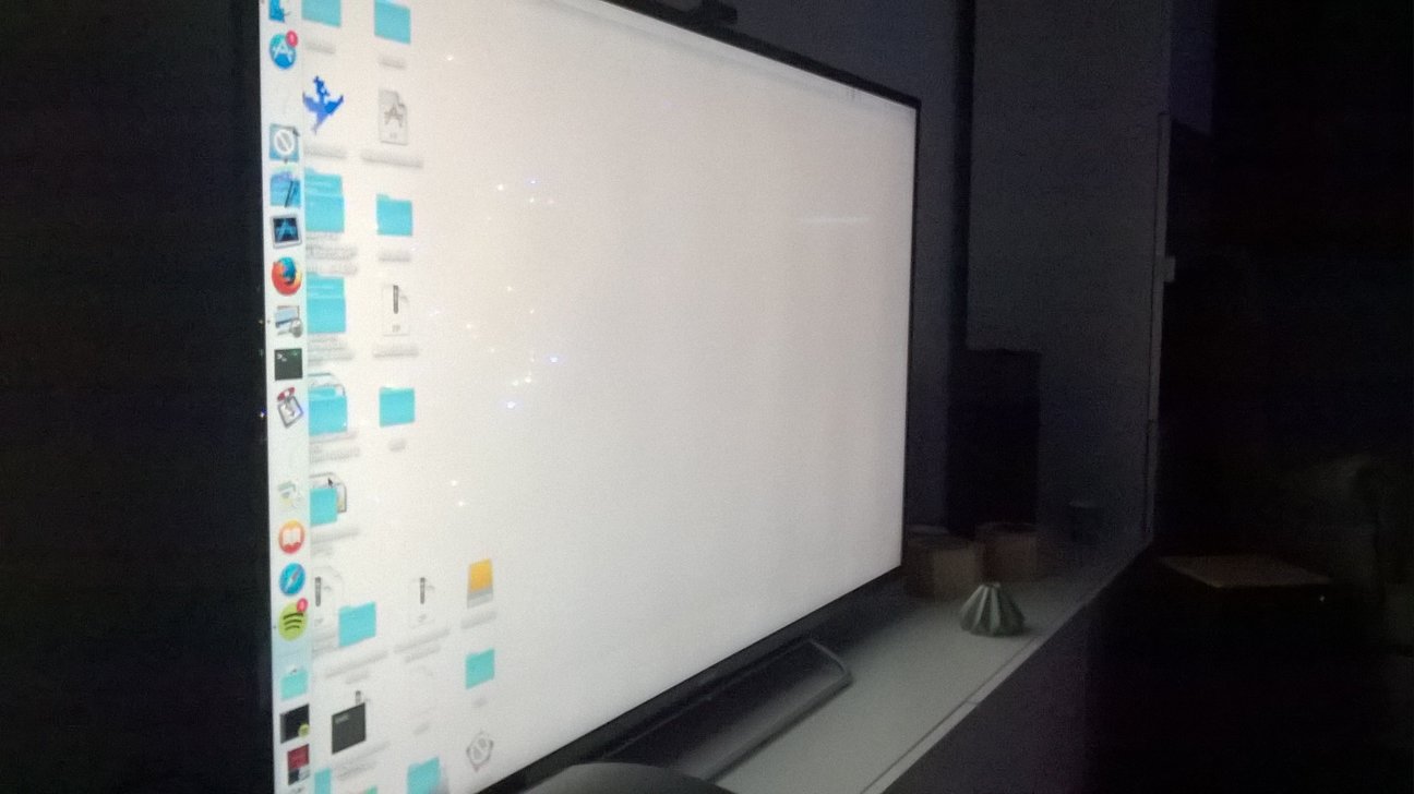

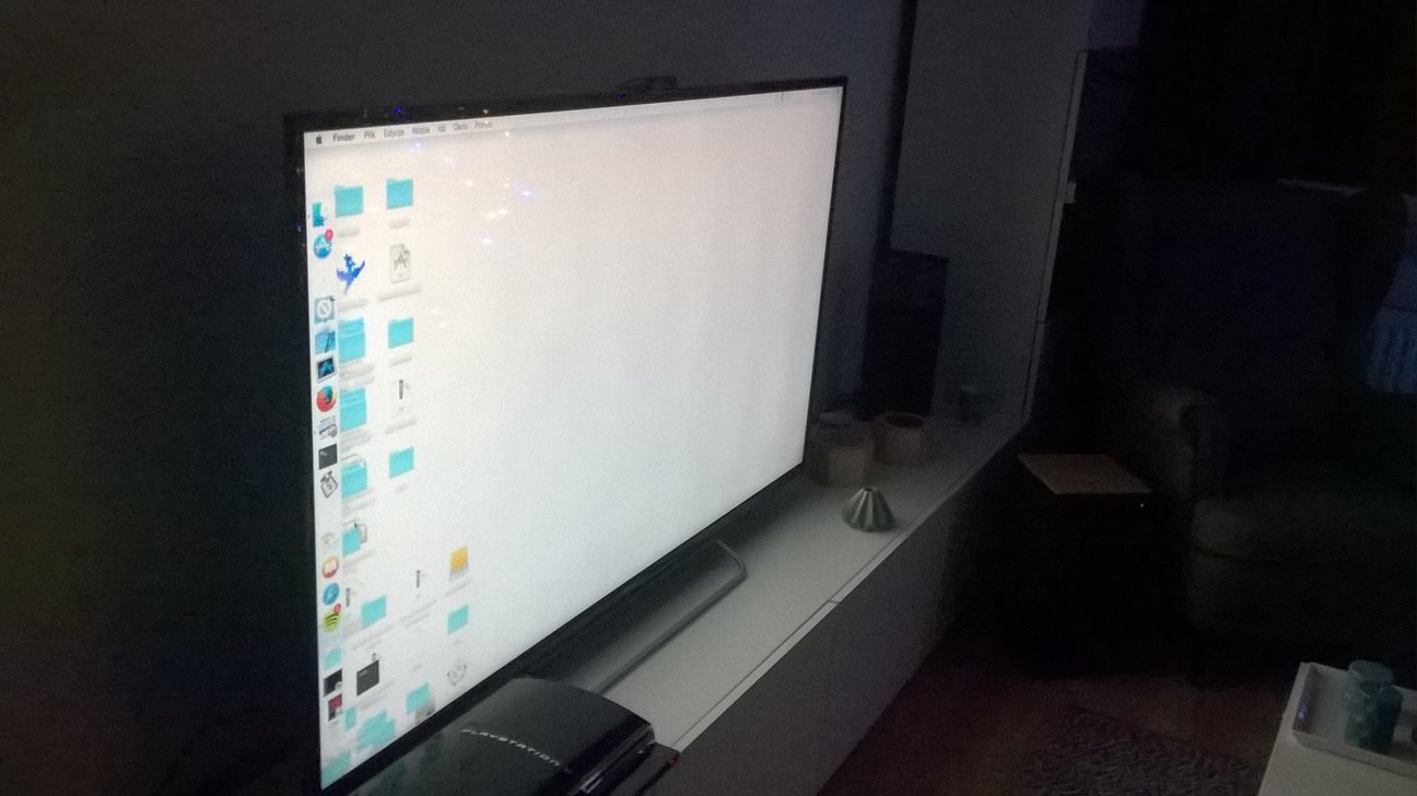

Witam,
Na świeżo zakupionym telewizorze zauważyłem lekkie niekonsystencje w podświetleniu (szczególnie w prawej częsci matrycy, pionowe pasy). Nie są uciążliwe przy oglądaniu filmów siedząc na wprost telewizora, ale pod większym kątem robią się bardziej widoczne. Oczywiście na jednolitych tłach widać je bardziej - tak samo podczas oglądania np. meczy piłki nożnej, szybkiego panningu poziomego. Czy jest to banding, DSE ? Uruchamiałem test FPD Benchmark i na teście mapy ( poziomy scroll ) te pasy są lekko widoczne. Co o tym myślicie ? Reklamować, domagać się wymiany ?

Ja bym na pewno próbował, ale jeśli jest to vertical banding to chyba nie podlega to gwarancji podobnie jak clouding ( jak to gdzieś czytałem w temacie Samsunga że jest to wada technologii led i to nie podlega gwarancji - już gdzieś była o tym mowa i to bodajże dwóch czy w trzech markach tv... Ale wołaj serwis to nic nie szkodzi... może to co innego jest...
Myślę że na zachodzie Europy ludzie nie mają z tym problemu ( a na pewno w mniejszym stopniu) bo serwisy inaczej podchodzą a u nas wiadomo jak jest z serwisami.. Kidys jak w Lg pokazałem okrutny clouding to Pan od Lg powiedział mi, że nie muszę kupować tego modelu - taki urok jego jest i albo komuś pasuje albo nie.. :) Polska kraj absurdów jak to ktoś kiedyś powiedział.

Sklep odesłał mnie do serwisu.. Generalnie chciałem potwierdzić czy od tego modelu mam oczekiwać takiej matrycy. W recenzjach pisano, ze podświetlenie/dse/banding jest na wysokim poziomie,a tu raczej takie 3+
SandPetrus
Pod takim kątem to na każdym edge led coś widać, szczególnie o tych rozmiarach. Moim zdaniem to na większości innych egzemplarzy będzie to samo. Jeszcze możesz przy wymianie wpakować się w temat z martwymi pikselami. Chyba, że masz sklep pod nosem i obejrzysz sztukę przed wymianą.
W kilku tematach ludzie pisali odnośnie podświetlenia i bywało że w jednym egz. było bardziej widoczne (clouding) a w drugim mniej... też słyszałem opinie ( nie wiem na ile to się ma z prawdą) ale pisali że większe tv tak od 60 cali w górę to trzeba kupować tv z wyższej półki wtedy jest większa szansa że mniej widoczne będą wady związane z technologią led... I wiadomo jest że w tych większych tv te wady na pewno są bardziej widoczne...

Odnośnie zwrotu/wymiany/serwisu wiadomo, że mogę powołać się na prawa konsumenckie i walczyć do skutku. Natomiast wszystko przechodzić będzie przez ekspertyzę serwisu, który oceniać będzie czy stwierdzana wada jest wadą istotną. Obawiam się, że w przypadku v.bandingu i niedoskonałości podświetlenia mogą stwierdzić właśnie, że ten model tak ma. Ewentualnie mogę się dowiedzieć, że akurat mój jest w wyjątkowo dobrej formie. Czy ktoś ma model tej serii i wygląda to u niego podobnie ? (w829b ma chyba tą samą matrycę - SHARP U2VA ).

Byl pan z serwisu - usterka jakosciowa, niejednorodne podswietlenie, bez szans na wymiane/naprawe. Lekkie straszonko, ze ewentualna wymiana (na rekojmie) moze skonczyc sie jeszcze gorszym panelem ... i co wtedy. Czy pismo odnosnie niezgodnosci towaru z umowa trzeba wyslac na adres glownej siedziby firmy czy mozna zlozyc w oddziale ? Sony Centre poinformowalo, ze oni nie przyjma i trzeba wyslac do glownej siedziby.
