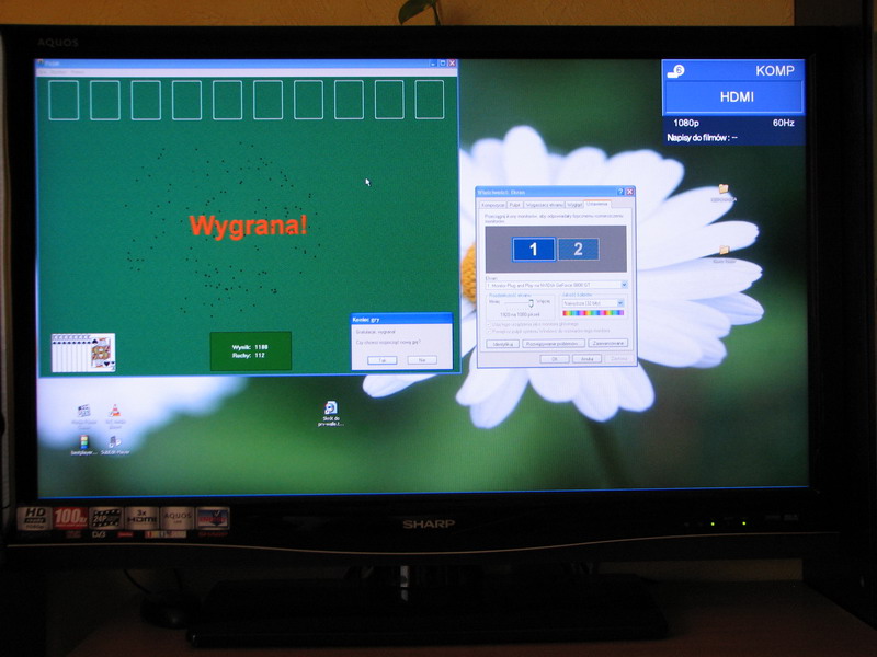

Czy aby napewno smigales z laptopem po sklepie ;)
czy ludzi w blad wprowadzasz ??
Wedle mojej skromnej wiedzy ow Sharp powinien odebrac sygnal 1920x1080 z PC i wyswietlic go natywnie bez problemow . Moze tak naprawde cos nie tak w panelu sterowania twojej zintegrowanej grafiki ??
o rozstrzygniecie sporu poprosze KiKi
tdj
nie ma takiej opcji, zeby TV ktory jest FULL HD podlaczony poprzez HDMI z porzadna grafika nie wyswietlil tego full HD!!!
Ramzes765
Ja u siebie (co prawda na XL1) uzyskalem bez problemow obraz w fullHD z kompa z grafika Geforce 9600 po HDMI. Natomiast z laptopa ze slabsza karta grafiki nie dalo rady, wiec wina nie lezy po stronie TV tylko PCeta ew. laptopa.
Przypuszczam ze na XL8 bedzie podobnie.

U mnie w 37-xl8e po podłączeniu pc z rozdzielczością 1920x1080 (dvi>hdmi) nie ma żadnego problemu.
    102,5 KB · Wyś: 252
    102,8 KB · Wyś: 192

Hej. Chciałbym się spytać jak oceniacie tryb film po dvi na hdmi pod piecem w full hd. Nie mam przekonania. Co myślicie??

Proszę bemx2k oto wyedytowany post do Ciebie:
Drogi Forumowiczu
Nie ładnie publicznie nazwać kogoś kłamcą, nie znając osoby i dokładnie problemu.
Skoro jesteś niedowiarkiem opiszę problem:
Laptop jest przywieziony z USA a telewizor kupionu u nas w sklepie. Gdy podłaczyłem pierwszy raz laptopa do tv to od razu komp się wyłączał.Po wgraniu nowego softu do kompa jest o tyle lepiej, że już nie wyłącza się. Zainstalowana jest oryginalna Vista. Może to i szmelc jak to nazwałeś ale dla mnie jest odpowiedni. Być może to wina sterowników lecz niestety nie mogę zainstalować ze strony nvidii ponieważ wyskakuje mi komunikat o możliwych błędach w kompie.Sterowniki na stronie sony do mojego kompa są ostanie z listopada 2007 i tu może właśnie leżeć przyczyna.
Dla dalszego niedowiarka to akurat rozmawiałem z Kikim i dał mi namiar do pracownika Sharpa. Rozmawiałem też z infolinią Sony i tu tak samo powtarzam: i tu i tu potwierdzili, że może być niezgodność poprzez łącze HDMI.
Jak skończe remont przyjedzie do mnie serwis Sharpa i na miejscu spróbują coś pomóc.
I faktycznie po uzgodnieniu z kierownikiem slepu nie miałem najmniejszych problemów z podączaniem lapka do tv w sklepie. A nie musiałem biegać bo wszystkie są obok siebie :wink:
Nigdzie na forum nie napisałem że Sharp X20 to złom i aby ludzie nie kupowali go. Opisałem tylko swój problem z konkretnie podanym modelem laptopa.
W związku z tym, że nazwałeś mnie kłamcą proszę sprostować na forum swoją wypowiedź, inaczej za to poproszę moderatora o danie Ci bana.
A jeżeli chciałeś to mogłeś napisać w innych słowach a nie oczerniać ludzi nie znając ich i dokładnie problemu.
Pozdrawiam
Na tym kończę dyskusję i nie odpiszę już na żadne zaczepki.Możecie wierzyć, możecie nie wierzyć Wasza sprawa.
Tutaj jest topik o XL8 !
Mouera
Prosiaczek - od samego początku pisałem, że Twoim problemem są sterowniki w połączeniu z Vistą - na moim HP dopiero stery (chyba z marca 2008 roku) pozwoliły poprawnie i bez bluescreena (tak, tak) wyświetlić full HD po HDMI. I jak napisałem wcześniej pod XP od samego początku było cacy - uaktalnij soft - to jedna z najważniejszych rzeczy jakie należy robić w komputerze.
