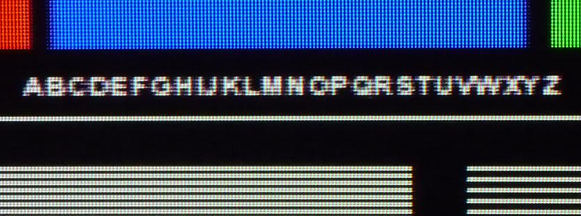

Zrobiłem podobne fotki na moim 55D6500 (po przełączeniu na 3D).
    324,4 KB · Wyś: 152
    57,3 KB · Wyś: 165

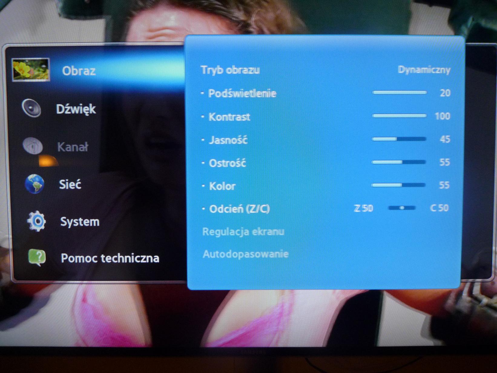

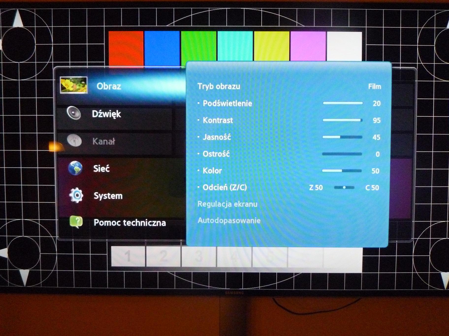

Musiałem obniżyć rozdzielczość zdjęcia aby nie było zbyt ciężkie. W oryginale jest znacznie lepiej ale ma ok.3MB (menu wyświetlone po przełączeniu na 3D). Nie chodzi mi o to żeby być upartym ale chcę dowiedzieć się prawdy a przy okazji rozpoznać sprzęt za który zapłaciłem prawie 5800.
    338,2 KB · Wyś: 225
tdx
ale Lalek40 zostaw już tą biedną tablicę w spokoju zrób to samo zdjęcie na jakimkolwiek filmie z usb tylko włącz konwersję 2D->3D tak żeby przez okulary było widać że włączył się tryb 3D :)
Literki w menu są rozmyte ale tak chyba ma być? Film w tle jest w 2D przełączony na konwersję 3D. Na prawdziwym filmie 3D jest podobnie. Nie chcę zaśmiecać forum zdjęciami, nie wiecie czy można wyczyścić bufor dodanych załączników bo jest limit który mi się kończy?
    225,6 KB · Wyś: 1450
Lalek40
nie literki właśnie nie mają być rozmyte
Chodziło mi o to, że drgają tzn skaładają się jakby z wdóch przesuniętych względem siebie czcionek ale wydaje mi się, że szczegóły czcionki są zachowane. Drgania występują nie we wszystkich fragmentach obrazu. W tych, w których konwersja z 2D na 3D jest największa (najwieksza głębia). Może inni też wypowiedzą się na ten temat? Czy może ktoś zamieścić podobną fotkę ze zwojego TV?
Lalek40
menu ekranowe zawsze ma być ostre w 3D
Czy podczas odtwarzania filmu też masz czcionki zawsze ostre, bo u mnie zależy od sceny, na niektórych jest ostro a na niektórych drga. Z tego co zrozumiałem D6x00 TVs FULL HD 3D Defect - SamyGO to problem chyba polega na czymś innym. Czy nie chodzi o zmniejszenie rozdzielczości po przełączeniu na tryb 3D? Ja widzę u Ciebie pod spodem jakiś obrazek statyczny z menu gry. Jak włącze u siebie np menu playera (dajmy na to ARIVA 210) podłączonego pod HDMI i włącze 3D i na to nałożę menu TV to też mam czcionki żylety. Czy ten obraz to z 46D7000?
