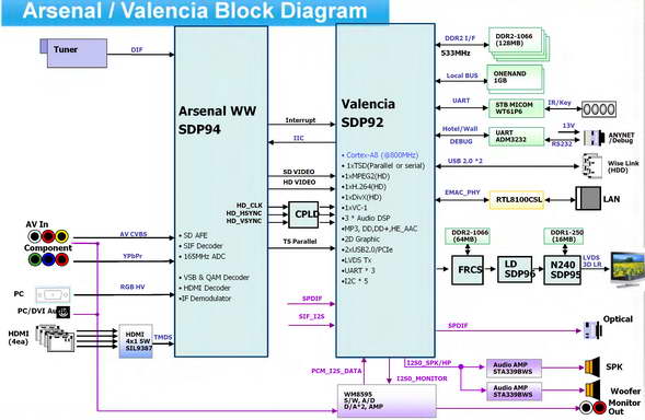

Spis Samsungów opartych na tej samej platformie Valencia + Arsenal-WW
LCD ňĺëĺâčçîđű ôčđěű Samsung. FAQ íŕ ďĺđâîé ńňđŕíčöĺ (÷ŕńňü 6) [125] - Ęîíôĺđĺíöč˙ iXBT.com
Все о платформе Valencia
Написано на основе следующих сервис и тренинг мануалов
Chassis : N84A
Model :
LE32C63* LE37C63* LE40C63* LE46C63*
LE32C65* LE37C65* LE40C65* LE46C65* LE55C65*
LE32C67* LE37C67* LE40C67* LE46C67* LE55C67*
Chassis : N86A
Model :
LE40C750R2* LE46C750R2*
LA46C750R2F LA55C750R2F
Chassis : N96A
Model :
UE**C6000R*
UE**C6200R*
UE**C650*U*
UE**C67*0*S
UE32C66**** UE37C66**** UE40C66**** UE46C66****
UE32C68**** UE37C68**** UE40C68**** UE46C68****
Chassis : N79A
Model :
UE**C7*00W*
UE**C8**0X*
UA**C7000W*
UA**C8000X*
1204-003100 IC-DECODER;SDP92,FCPBGAH,937P,35x35mm,PL - эта та самая Valencia
1204-003101 IC-VIDEO PROCESS;SDP94,PBGA,345P,19x19mm - Arsenal-WW
К сожалению никаких деталей по функциям этих собственных чипов от Samsung нет
Непонятно даже на базе какого ARM сделаны
1205-003834 IC-ETHERNET CONTROLLER;RTL8201E-VC-GR,QF
Single-Chip/Port 10/100 Fast Ethernet PHYceiver with Auto MDIX RTL8201E http://www.realtek.com.tw/products/productsView.aspx…=4&ProdID=206
1205-003840 IC-CODEC;WM8595GEFL/RS,QFN,48P,7x7x0.9mm
Новейший аудиокодек Wolfson Microelectronics WM8595 CODECs | WM8595 | Wolfson Microelectronics
1201-002487 IC-AUDIO AMP;MAX9728A,QFN,12P,3x3mm,DUAL
Усилок MAX9728A для наушников от китайцев из Maxim Integrated Products MAX9728, MAX9728A, MAX9728B 60mW, DirectDrive, Stereo Headphone Amplifier with Shutdown - Overview
Перестали экономить на центовой микрушке после воя возмущения от владельцев Chealsea
1201-002992 IC-POWER AMP;STA369BWS,PSSO,36P,10.3x7.5
Свежайший усилок для динамиков и саба STA369BWS.Используется в режиме 2.1 2X9W(4Om)+1x20W(8Om).
1001-001573 IC-VIDEO SWITCH;SiI9287BCNUTR,QFN,72P,10
Старый знакомый по Chealsea чип HDMI, только с другой ревизией
В 3D теликах с HDMI 1.4 и ARC меняется на свежатинку SiI9389 & 9389 Port Processor
1001-001627 IC-VIDEO SWITCH;SiI9389CTU,TQFP,100P,14x
1204-003085 IC-VIDEO PROCESS;SDP91-PS,PBGA,496P,23x2 - делатель 100/120Hz (FRC) собственного производства
Во всех 200/240Hz теликах заменяется на суперсвежак от Trident FRC-S Trident
1204-003128 IC-VIDEO PROCESS;FRC9459S,FBGA,372P,23x2
Надо бы найти еще эмиттер для 3D очков
Не понял предназначение еще пары микрух от самса
BN13-00031A IC ASIC;LUNA,SDP95,400,3.6,-40to+125C,CA
BN13-00032A IC ASIC;SPD96,PRSS001,144,1.62,-40 to +8
Schemat blokowy
post.cgi
