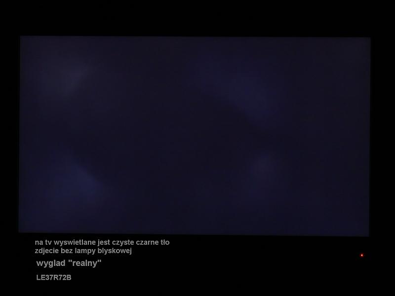

Problem z nowym LE37R72B
Witam.
Po długim wyborze kupiłem wreszcie LE37R72B w jednym z bardziej znanych sklepów internetowych. Niestety po zakupie ( nadodatek ratalnym ) okazało się że tv ma bardzo źle podświetloną matrycę .
Wygląda tak w nocy na czarnym tle.
http://farm1.static.flickr.com/190/461819521_0b181ad324_o.jpg
Taki czarny owal a dookoła jaśniejsze podświetlenie w rogach.
Bardzo mnie to denerwowało ( widac to w czasie przełączania kanałów i na kompie ) więc tv oddałem w ciągu 10 dni od otrzymania ale sklep stwierdził że serwis Samsunga musi stwierdzic czy to wada i wysłał tv do serwisu. I tak czekam...
Po tym co wyczytałem na tym forum na temat serwisu Samsunga mam wiele obaw co do ich opinii .Czy ktoś miał taki problem ? Proszę o ewentualne sugestie w tej sprawie bo jestem trochę załamany.
Pozdrawiam.
shinay
ehh zadam sobie trudu i odpisze
dzielac sie wiedza :)
ja mam mysle bardzo duze doswiadczenie z problemami (tym i innymi)37R72B
podswietlenie to problem WSZYSTKICH 37R72b ale postapiles chyba pochopnie odsylajac tv
dlaczego? bo one pojawiaja sie z czasem i prawdopodobnie zanikaja z czasem
mialem 3 egzemplaze W DOMU
pierwszy - tez odeslalem 10 dni do sklepu takze z tego powodu (pojawil sie taki jeden rog jak na foto gora-lewa i dosyc brzeczal (a moze nie ale glosniej niz 32R72) sklep nie robil problemu (straszyl ekspertyzami ale pewnie robia to dla unikania zwrotow)
drugi - podobnie zaczelo wyskakiwac brzeczal ciszej ale problemem byl badpixel,oddalem
trzeci - byl ok ale przebarwienia zaczely wyskakiwac az w apogeum wygladaly jak na foto po czym po ok 2 tyg codzinnego "grania" zaczely zanikac matryca niejako zaczela sie cieniowac wygladzac normalizowac "wypalac" i jest ok.
co zauwazylem
ze na poczatku przebarwienia wywoluje "chlodzenie" tzn tv moze chodzic i 12h non stop i nic sie nie zmienia
ale wylaczysz go ochlodzi sie zalaczysz widac zmiane
ale jak mowilem w pewnym momencie przy trzecim tv jak juz nie moglem na TO patrzec
zaczelo sie poprawiac
wniosek dla innych zanim pochopnie bedziecie rwac wlosy z glowy i odsylac/odwozic tv
pomeczcie je rozgrzewajac (zalaczony 2-3h) i schladzac (wylaczony ze 2h) tv ze 3-4x dziennie
nie daje glowy ze kazdemu z czasem zniknie ale cos w tym jest ze na KAZDYM jak w zegarku zaczelo wyskakiwac po ok 2 dniach a tylko jeden mialem na tyle dlugo aby mialo szanse przejsc "apogeum"
mam nadzieje ze pomoglem
pozdrawiam

broda1725
hodi napisał:
Witam.
Pozdrawiam.
To jest norma w tych tv Samsunga. Taki juz ich urok.
