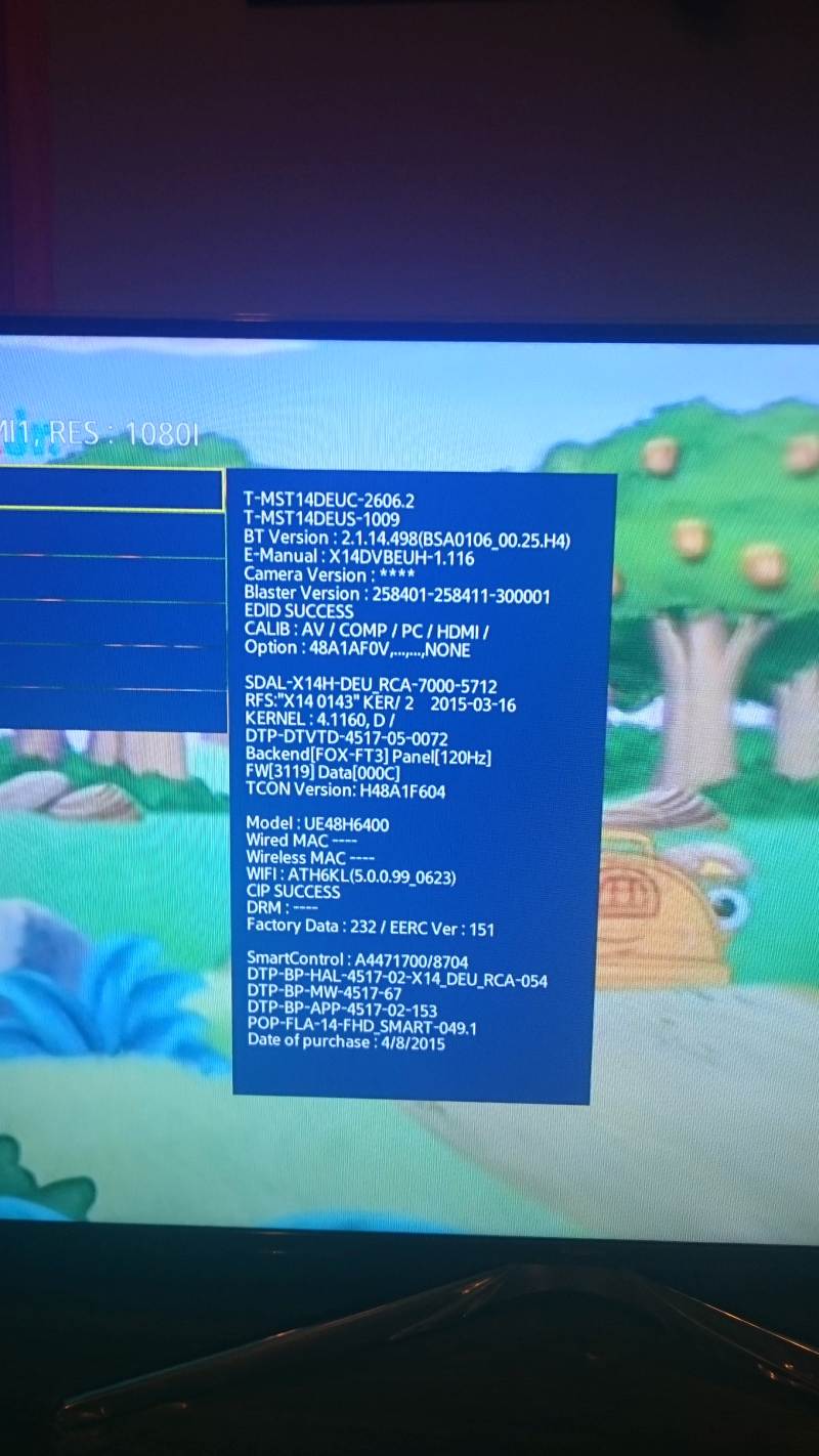

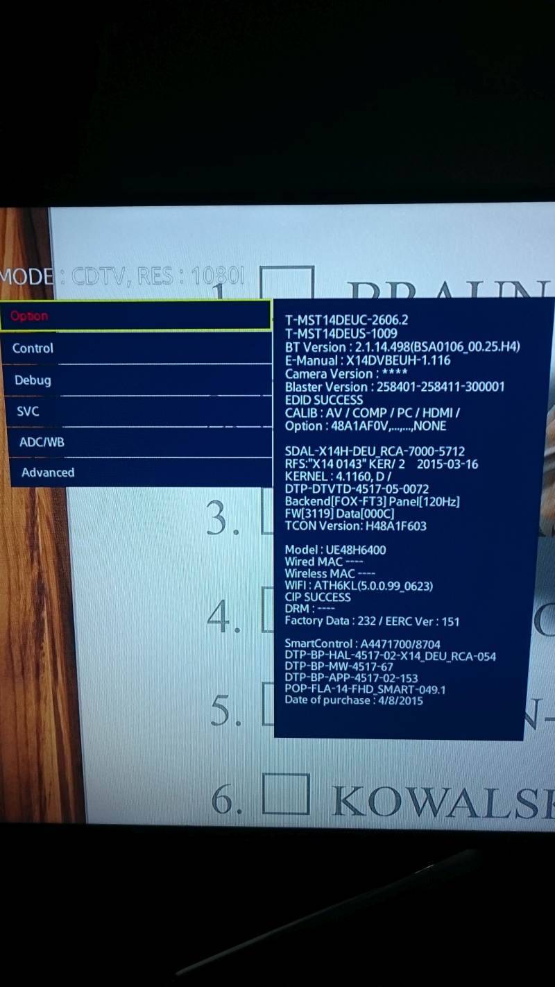

Wracając do matryc. Z podstawowych info z menu serwisowego (TCONVersion H48A1F604 - tak widniało przy fabrycznej matrycy, H48A1F603 przy drugiej).

PIERWSZA MATRYCA
Mam Tv ustawiony 2,5 m od kanapy, oczy na poziomie środka matrycy. Testy obrazu pobrane z forum wskazały, że clouding akceptowalny, banding nieuciążliwy (w porównaniu do lg), tylko ten świecący pixel, który pojawił się następnego dnia (przy testach dnia pierwszego go nie zauważyłem).
Przeszkadzały mi bardzo kiepskie kąty widzenia. Stwierdziłem, że pewnie te matryce VA po prostu tak mają. Wystarczyło przesunięcie się o 20/30 cm, a obraz robił się tragiczny, nie mówiąc o oglądaniu na stojąco.
W ogóle miałem wrażenie puszczając kablówkę (przez moduł CI), że obraz co wejście nowej sceny z początku się zacinał, irytujące to było, ale do teraz nie bardzo wiem czy to była wina matrycy czy np. odbioru telewizji. Bo przy filmach z pena bądź pc problem nie występował.
DRUGA MATRYCA
Okazuje się, że te matryce VA nie mają takich złych kątów widzenia! No nagle mając porównanie uświadomiłem się, jaką badziewną matrycę w komplecie z tv mi sprzedano.
Może przypadek może nie, ale te momenty klatkowania/zacinania obrazu też ustały.
Banding, clouding ponownie minimalne.
Obraz też mi bardziej przypasował, choć w jednej i drugiej wyglądało to lepiej niż w LG (obie matryce ustawione zgodnie ze wskazówkami z HD Televizija - polecam spróbować).
Jednak żeby nie było tak różowo, 3D mnie rozwaliło... W pierwszej matrycy crosstalk zauważalny/akceptowalny, w drugiej nie do zniesienia. Mam parę fajnych pozycji 3d na płytach bluray odtwarzanych przez powerdvd z lapka na tv. I obecnie żadnej radochy z oglądanych filmów. Zmiany perspektywy 3W nic nie wnoszą. Gdy w miarę jeszcze tło wygląda to sytuacje pierwszoplanowe widzę z wyraźnym crosstalkiem, zwłaszcza gdy dana scena ma na celu, aby był efekt "wychodzenia z ekranu". U mnie zamiast tego efektu przykładowo podwójna ręka. Także wolałem okrojoną o połowę rozdzielczość w LG, z możliwością z cieszenia się walorami technologii 3D...
