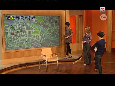

Przez przypadek oglądałem Rozmowy w toku na TVN.
Czy jest możliwe, że obraz mapy jest wyświetlony właśnie za pomocą projektora bardzo dużej jasności, 10000lm, taki, o jakich jest ten temat, ustawionego za ekranem (poza studiem) uzyskując tylną projekcję?

Apacer
W tym programie jak i w programach pogodowych itp Wykorzystują zielone tło (zielona tkanina) Następnie program w kompie nakłada obraz na zielone tło i całość idzie na antene.
andrzejlisek
Na pewno? W takich programach jak prognoza pogody i Uwaga, to jak najbardziej, prezenter jest na tle zielonej lub niebieskiej ściany (otrzymujemy tzw. wirtualne studio), ale w Rozmowach w toku wydaje mi się, że rzeczywiście jest obraz z projektora z trzech powodów:
- Jak ekran jest filmowany pod dużym kątem z boku, to obraz jest ciemniejszy, podobnie, jak w telewizorach z tylną projekcją. Gdyby to był obraz nakładany komputerowo, to by tego nie było.
- Kamera często się przemieszcza, więc jeżeli powierzchnia na ścianie byłaby zielona, a obraz nakładany przez kluczowanie, to trudno byłoby zgrać ruchy kamery i transformacje obrazu.
- Do studia przychodzą różni ludzie. Co by to było, jakby przyszedł ktoś ubrany na zielono?
