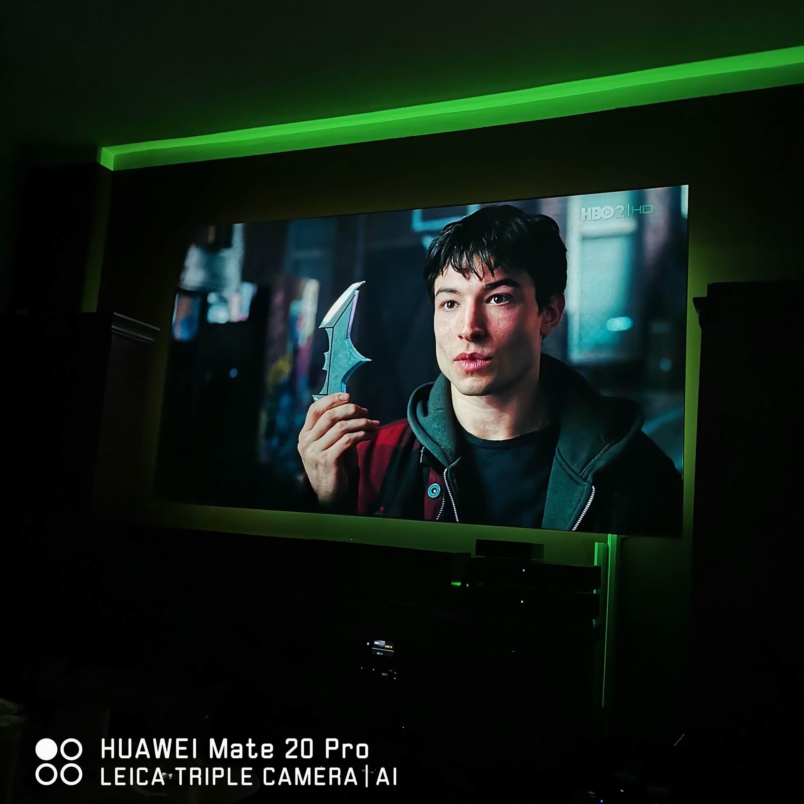

Michur
Wszyscy doradzają telewizor i projektor jednocześnie a ja bym Ci doradził możliwie jak największy tv ewentualnie bardzo jasny projektor + ekran typu magicscreen i kilka elementów które sprawią, że nie będziesz mieszkał w jaskini. Salon masz niemały więc jest możliwość zaadaptowania go tak byś mógł korzystać z projektora bez całkowitej ciemni. Oczywiście obraz wtedy traci na jakości ale wielkość robi swoje. Wstaw dobre rolety, zasłony 100% blackout, ekran alr, projektor który już w trybie eco mocno świeci (nie musi byś super drogi z nie wiadomo jakim kontrastem bo i tak w tych warunkach tego nie zobaczysz) dużo punktowego oświetlenia tak byś mógł kontrolować światło przy ekranie i tyle. Sam korzystam na co dzień z projektora jak z tv wiem, że jest jeszcze wiele do zrobienia ale z każdym kolejnym krokiem upewniam, się że był to słuszny wybór.
    791,9 KB · Wyś: 1350

Michur
FredzioPL projektor Epson TW6700. Działa cały czas w trybie eco. Ekranu na chwilę obecną brak. Z moich doświadczeń obraz najbardziej degraduje światło słoneczne. W moim przypadku to duże okno od strony północnej nie jest problemem, natomiast zdecydowanie mniejsze okno od strony południowo-zachodniej w słoneczny dzień robi masakrę i tam muszę wstawić roletę.
